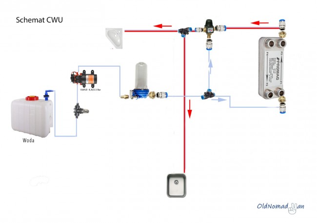

Sprawdziłem całą instalację, jest szczelna i mimo to zbiornik nie wypełnia się wodą. Pompka cały czas pompuje wodę do zbiornika na wysokość może 2 cm. Na facebooku ktoś zapytał czy mam zaworek zapobiegający cofaniu za pompką. Nie mam, nie sądziłem, że będzie potrzebny. A jest?

Pompa wody powinna mieć zawór zwrotny teoretycznie. Ja u siebie nie mam dokladanego na dolocie od zbiornika do pompy ,no ale widze że ja mam inną pompę. Ale nie wydaje mi sie żeby to była wina pompy. Natomiast nie wiem czy dobrze widzę ale u Ciebie brak zaworu zwrotnego na wejsciu zimnej wody do zaworu mieszającego , tutaj na pewno powinien taki być , bo Ci inaczej ciepłą puści na zimny obieg. Ale brak tego zaworu raczej nie powinien być przyczyną opisywanych problemów. Masz jakiś schemat jak dokladnie u Ciebie ten uklad wody jest zro iony, bo na zdjeciach nie widać wszystkiego ?

Nie jest potrzebny. Pompa ma wbudowany.
Zatkaj palcem wylot wody z pompy i sprawdź czy zbuduje ciśnienie. Jeśli nie to pompa wadliwa. Jeśli tak to gdzieś nadal jest nieszczelność.
rviru napisał/a:
Nie mam i ja bez negatywnych skutków, przy przepływach jakie są w kamperze raczej ten scenariusz nie grozi.

rviru, Tak wyglądają połączenia

Po napisaniu tego zdałem sobie sprawę że w tym układzie to marne szanse żeby to groziło. Ja u siebie dałem , ale raczej na wyrost niż z potrzeby.
A wracając do problemu OldNomad, to układ wygląda prawidłowo. Jedyne co mi przychodzi do głowy to test podobny jaki sugeruje reaven22, z tym że ja bym zatkał (może być palec) wylot za zbiornikiem (ten od filtra gdzie Ci się napełnia do 2cm), i włączył pompę. A dlatego za zbiornikiem bo wtedy wizualnie zobaczysz czy pompa buduje ciśnienie. To od razu wyeliminuje stronę gdzie leży problem. Jeśli zbiornik się napełni to znaczy że gdzieś dalej masz nieszczelność, a jeśli będzie tak jak dotychczas to problem w pompie. Sprawdź sobie jeszcze czy ta obudowa filtra nie jest gdzieś pęknięta u góry ( a raczej dole ), bo to tez może być problemem.
