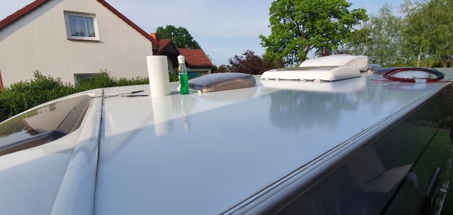

umyłem i odtłuściłem powierzchnie, rozmierzyłem, okleiłem taśmą, zmatowiłem , nałożyłem aktywator 3 min przerwy, potem primer, 10 minut przerwy i przykleiłem

| i nie masz stracha że jak to będzie trzeba wymienić na gwarancji albo zedrzec z jakiegokolwiek powodu to nie obedzie się bez zniszczenia powłoki? |

jak będzie taka potrzeba to się wytnie, oczyści powierzchnie i zamontuje nowy w to samo miejsce.
Jak masz obawy to przed przyklejeniem panela możesz położyć na dach folię ochronna jakiejś dobrej firmy np. 3M taką jak się okleja auta i przykleić panel bezpośrednio na folię. |

| nie klejcie paneli elastycznych na 252 chyba że na poliwęglanie ( popękaja po roku wewnątrz i będzie płacz że nie działają) tylko na 221 wystarczy a jest bardziej elastyczne |

suzu4x4, Czym konkretnie kleiłeś solara?
Przejście kablowe uszczelniałeś tym samym co solar?
Jaka jest grubość sufitu? |
_________________ Życie jest za krótkie na siedzenie w domu i zazdroszczenie innym. |
suzu4x4
Twój sprzęt: Kamper
Pomógł: 1 raz Dołączył: 07 Wrz 2019 Piwa: 15/1 Skąd: Wrocław
Wysłany: 2020-05-22, 07:06
Sika 252 + primer + aktywator
kupiłem razem z panelem od jednego sprzedawcy, więc chyba sprzedawca wie co się sprawdza, w komplecie była nawet szczegółowa instrukcja klejenia krok po kroku.
puszkę na kable również przykleiłem w tej samej technologii , puszka jest hermetyczna ale dla pewności samo przejście kabli przez dach uszczelniłem jeszcze butylem. |

| suzu4x4 napisał/a: | | kupiłem razem z panelem od jednego sprzedawcy, więc chyba sprzedawca wie co się sprawdza, w komplecie była nawet szczegółowa instrukcja klejenia krok po kroku. |
A czytałeś CAŁY wątki o klejeniu solarów - dokładnie? |
_________________ Dziwaczek II oraz Dziwaczek I
Kombatant lawendowy
Pomógł: 36 razy Dołączył: 22 Maj 2009 Piwa: 346/86 Skąd: Częstochowa
Wysłany: 2020-05-22, 19:48
| dziwaczek napisał/a: | | A czytałeś CAŁY wątki o klejeniu solarów - dokładnie? |
Młody forumowicz , to nie ma się co dziwić.
Chodzi oto że na sztywnym przyklejeniu panela jest możliwość rozszczepienia się połączeń ogniw.
