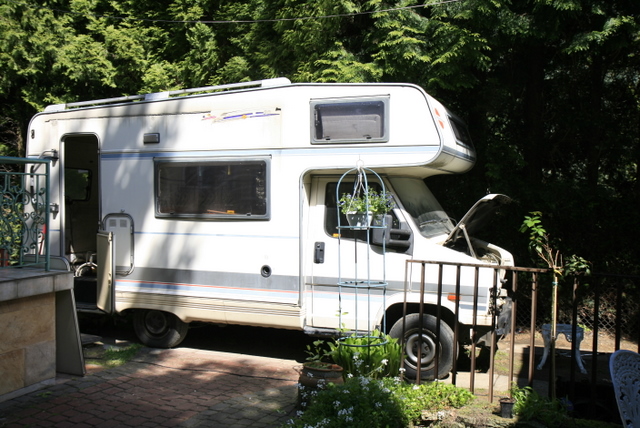

WINNICZKI, wiem co to znaczy zmiana koła tylnej osi ,choć ja mam już nie oryginalne listwy i jest trochę lepiej.Zmieniłem wraz z listwami ich mocowanie,to co jest od listwy do podłogi i jeżeli trzeba to odkręcam mocowanie od listwy! :mrgreen: ,no i nowe listwy sa proste a nie wygięte w kierunku podłogi,oraz są bardziej elastyczne no i lżejsze!Nie dostałem oryginałów więc wymieniłem na LMC
PS
Mam kilka listew plastikowych do burstnera,mogę kogoś potrzebującego poratować,pozostały listwy przedniej części dolnej zabudowy.
pozostało to co widać i druga strona
