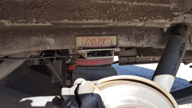

Już wiem skąd moje przekonanie o maniu osi AL-KO :) ... poduszki AL-KO
Plik ściągnięto 23 raz(y) 470,25 KB
