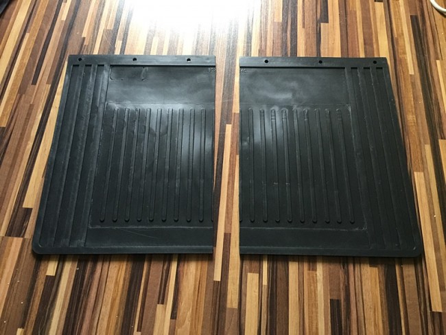

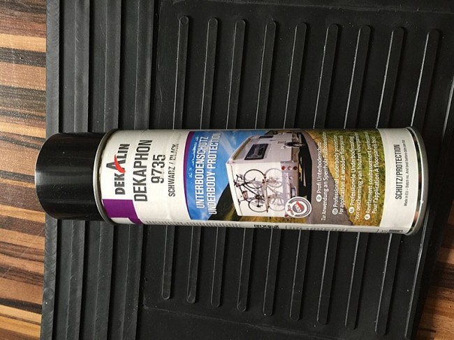

Dziś przyszedł chlapacz od Iveco (60x40cm), który według moich wyliczeń będzie najlepszy do mojego zastosowania. Oczywiście po przecięciu na pół - w ten sposób otrzymam 2 sztuki 30x40cm :ok
Miejsca, w których przykręce kątowniki zabezpieczę specjalnym czarnym sprayem do podwozi kamperów - Dekaphon 9735.
Mam nadzieję, że wyjdzie profi :szeroki_usmiech

Andrut napisał/a:
Zainteresowałeś mnie tym sprajem i znalazłem dla zainteresowanych namiary na sprzedawcę chemii kamperowej DEKALINA:
http://www.pyrmo.pl/home/

To coś dobrego ? stosował ktoś ?
Cena oczywiście kamperowa.

Czytałem nasze forum, karawaning i trochę na niemieckich forach. To podobno najlepszy środek do takich rzeczy i rekomendowany przez wielu producentów kamperów i przyczep.
Skoro żona mówi, że traktuje kampera jak kochankę... to kamperek musi mieć dobre kosmetyki :haha:
Ja zamówiłem tu:
http://sklep.kena.pl/prod...roducts_id=1651

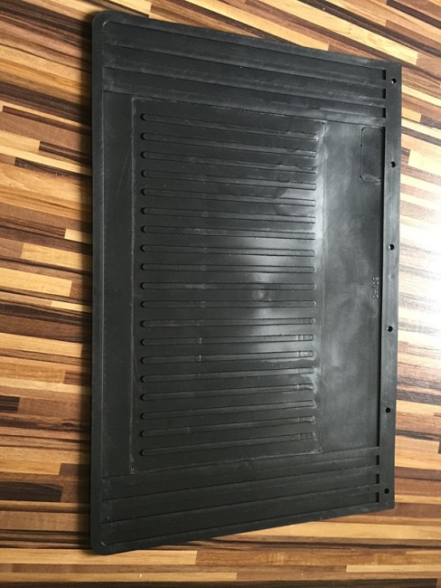

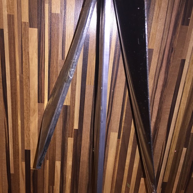

Mała aktualizacja projektu. Jako, że nadal choruję i jestem uziemiony kombinuję jak zrobić to najlepiej. Tak już mam :-P
Podsumujmy gdzie jesteśmy - zdecydowałem zamontować chlapacze. Niby auto młode i zabezpieczone ale jakoś bardziej ufam chlapaczom. Początkowo zamówiłem od żuka -21x34cm. Okazały się za małe. Jednak szybko otrząsnąłem się z porażki i myślałem, przeglądałem co jest dostępne i... znalazłem chlapacz od ciągnika siodłowego o wymiarach 60x40cm - po przecięciu na pół były ok. Mogły być ciut dłuższe ale ok.
Na tym moja fascynująca historia się skończyła. Leżąc z grypą i nie mogąc się doczekać kiedy wyjdę i coś zrobię przy kamperze naszła mnie taka myśl. W moim przypadku chlapacz będzie przymocowany w 5 punktach do samochodu - po dwie śruby na każdy kątownik i jedna do błotnika. Nie byłoby w tym nic złego gdyby nie to, że te chlapacze cholernie dużo ważą - tzn. jeden ok. kilograma. Ponieważ chlapacz trochę będzie "pracował" to według mnie mocowanie go na kątownikach do drewnianej podłogi (w moim wypadku tylko ta opcja) moźe z czasem się poluzować i w efekcie zgubimy chlapacz. :evil:

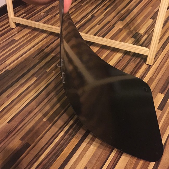

I znów zacząłem szukać i mnie oświeciło. Cienkie, sztywne chlapacze jakie zakładają do aut sportowych. Znalazłem na alledrogo komplet 2szt. firmy Sparco. Są w 4 kolorach - każdy w wymiarze 30x50 do indywidualnego docięcia. Dziś je dostałem. Są dużo cieńsze, elastyczne i lekkie - moim zdaniem idealne do moich potrzeb. Pozostaje dociąć i zamontować. :bigok
Mam nadzieję, że mój wywód kogoś zainteresuje i komuś pomoże :haha: Jeszcze trochę i napiszę doktorat z roli chlapaczy w życiu posiadacza kampera :ok
W sobotę będę dłubał - zobaczymy co wyjdzie :ciuchcia
W załączeniu trochę zdjęć poglądowych.
To najnowszy nabytek
Plik ściągnięto 3881 raz(y) 25,31 KB
To była inspiracja
Plik ściągnięto 53 raz(y) 129,48 KB
Tak wyglądają wszystkie 3 chlapacze z mojej opowieści
Plik ściągnięto 48 raz(y) 187,07 KB
Porównanie grubości
Plik ściągnięto 48 raz(y) 188,61 KB
Elastyczność
Plik ściągnięto 60 raz(y) 188,56 KB

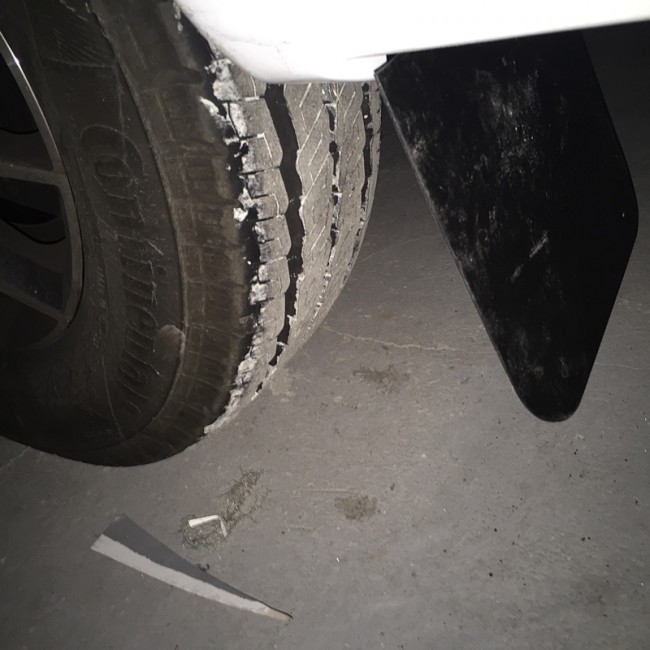

na pewno pamietaj o tym, aby chlapacz nie był zbyt blisko koła, i zbyt długi..
cofając możesz go urwać, gdy chlapacz się na czymś podeprze.. (krawężnik,kamień,korzeń)

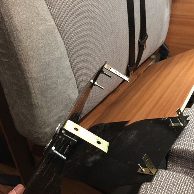

Projekt zakończony pełnym sukcesem - radocha z dłubania przy swoim kamperze - bezcenne :ok
Te lekkie chlapacze to był strzał w dziesiątkę - dobrze się je docina i ładnie wyglądają. Przymocowane solidnie ale w razie czego łatwo się oderwą i nie uszkodzą podłogi.
Wiem wiem - to tylko chlapacze ale jestem z nich dumny :-P
Dzięki za wszelką pomoc i rady :bukiet:
W załączeniu kilka zdjęć z prac - na koniec popsikałem tym czarnym sprayam do podwozi, o którym pisałem wcześniej - zdjęcia jeszcze sprzed psikania :spoko
