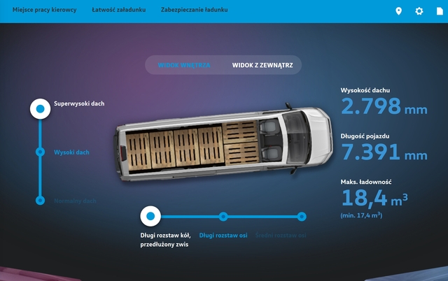

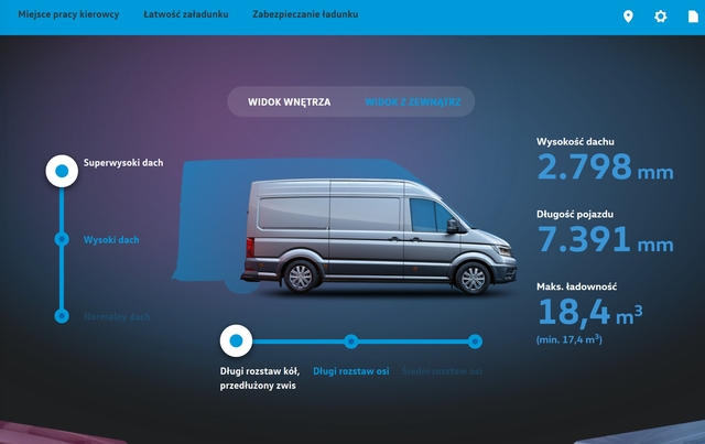

Na koniec najważniejsza sprawa z punktu widzenia konwersji na kampera, mianowicie gabaryty. Ten którym jeździłem był wielkości Ducato L4H3, a nie jest to największa wersja jaka będzie w ofercie. Przewidziano jeszcze wersję z super wysokim dachem i przedłużonym zwisem, o wymiarach jak na poniższych fotkach. Niestety ta wersja dopiero na koniec roku.
Plik ściągnięto 3665 raz(y) 133,27 KB
Plik ściągnięto 3665 raz(y) 125,55 KB

Nie precyzyjnie się wyraziłem, pisząc gabaryty miałem na myśli właśnie wymiary wnętrza.
Ten największy blaszak , który dostępny będzie od końca tego roku, będzie miał oznaczenie wymiarowe L5H4. Długość przestrzeni ładunkowej 4,9m a wysokość 2,2m ...... czyli więcej od wszystkiego co dotychczas było dostępne na rynku.
Co do masy własnej to dla wersji , którą jeździłem (L4H3) , jest to 130kg mniej niż Crafter wersji poprzedniej o tych samych wymiarach. Sam silnik 2.0 daje duże oszczędności w tej kwestii.
Każdą wersję nadwoziową (łącznie 69 różnych kombinacji) będzie można zamawiać z DMC od 3 do 5,5t, z napędem na przód, tył, lub 4x4, oraz z manualną bądź automatyczną skrzynią biegów .
To daje możliwości indywidualnej konfiguracji bazy, jakiej nie było jeszcze w tym segmencie.
