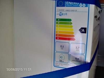

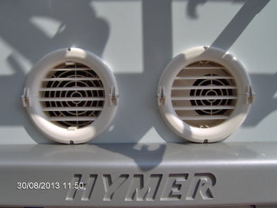

Ależ Drogi Konradzie, u mnie to nie są dwie rury, tylko dwa wyloty, co prawda w celu lepszego wyciszenia będę zakładał na otwór wylotowy z parownika rurę tłumiącą ale nie jest to takie konieczne bo moja klima ma na tabliczce znamionowej tylko 56 db. I jeszcze jedno, nigdy nie miałem kompleksów przed konstruktorami kamperów oraz urządzeń energetycznych bo mam właściwe przygotowanie do zawodu konstruktora, a że muszę robić co innego to tylko dlatego, że kiedyś młodym inżynierom za mało płacili, myślę że gdybym miał pieniądze na prace badawcze to przy pomocy choćby paru kolegów z CT bylibyśmy w stanie coś usprawnić a może nawet wynaleźć. :spoko

Ja nie mówiłem o klimie chociaż 56dcB to też sporo mówiłem że chcesz warczeć trzy godziny kamperem i jeszcze robić konkurs wybacz moje uszy tego nie zniosą.Szkoda że zaprezentowałes tylko wloty a nie kpl bo ja tego nie widziałem a tak może byś gdzieś pomysł sprzedał chyba że to tajemnica co by cię konstruktorzy nie podpatrzyli a teraz to już koniec .Wesołych świąt
Konrad zawody na najlepszą klimatyzację to ja chcę robić na kempingu przy zasilaniu 230 V, jeśli będą to noclegi bez prądu np.podróż, objazdówka itp. to będę miał naładowane w pełni akumulatory, które pociągną klimę jeśli będzie w trybie nocnym przez kilka godzin a to mi wystarczy. Jestem chyba jeszcze większym wrogiem hałasu od Ciebie, nie czytałeś mojego tematu o moim rozwiązaniu klimatyzacji, nie jest ono rewolucyjne, ale działa nieźle i jest przystępne cenowo.
Tutaj jest link http://www.camperteam.pl/...pic.php?t=16687 , mam też dodatkowo w kamperze schładzacz powietrza krótko opisany tutaj http://www.camperteam.pl/...ic.php?t=16641, pozdrawiam świątecznie, dużo zdrówka :pifko :spoko
