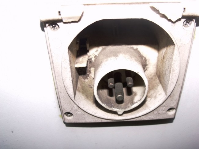

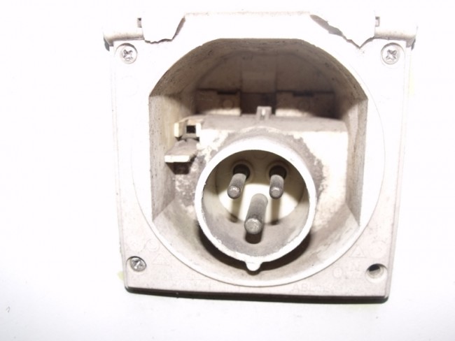

Witam,
Niedawno kupiłem Fiata Ducato i mam problem, otóż nie wiem co to za gniazdo (w załącznikach). Normalny przedłużacz nie pasuje (taka sama średnica przedłużacza i gniazda).
Czy są do tych gniazd jakieś przejściówki??
Z góry dzięki za odpowiedź.

Wysłany: 2011-05-23, 14:35
Zewnetrzne gniazdpo zasilajace kamperka taka wtyczke mozna dokupic i miec zewnetrzne zasilanie

Wysłany: 2011-05-23, 14:43
No tak to zewnętrzne gniazdo - gdy stoję to mogę podłączyć się pod siec i mieć prąd w aucie- pytanie : Jak nazywa się ta przejściówka aby podłączyć kampera do sieci poprzez normalny przedłużacz?
Piwa: 280/1363
Wysłany: 2011-05-23, 14:45
symbolu nie znam ale w sklepie elektrycznym jak powiesz jakie masz gniazdo to powinni ci dobrac wtyczke zenska trzy bolcowa to powinno byc na 8A

Wysłany: 2011-05-23, 19:16
kupisz w każdym większym elektrycznym, ale najlepeij kup u http://duni.pl/
orginalną z przejsciem na normalne dodatkowe gniazdko - zawsze się przyda
to jest typowe gniazdo kamperowe - na domowe porównanie to jakby wtyczke zamienił z gniazdem 8-)

Wysłany: 2011-05-23, 20:33
typowe gniazdo na 230V do większych odbiorników, warto zostać przy tym gnieździe, zero problemów z grzaniem stylów, podstawowe gniazdo kamperowe w cywilizowanym świecie ;)

Wysłany: 2011-05-23, 20:47
Małe sprostowanie. Szukaj gniazda nie wtyki. Wtyka to jest to co masz w samochodzie. Jest to podyktowane względami bezpieczeństwa. Od strony zasilania musisz mieć gniazdo, czyli schowane styki, abyś nie narobił sobie biedy gdy przypadkiem najpierw podłączysz przedłużacz do słupka na kempingu , a potem będziesz maszerował z przedłużaczem już będącym pod napięciem do kampera. Jak będziesz się upierał w sklepie ,że chcesz wtykę będą ci chcieli sprzedać to co już masz w samochodzie.

Wysłany: 2011-05-23, 21:46
Fachowa nazwa to gniazdo/wtyczka CEE17.
Kupisz w Castoramie poznasz z daleka po niebieskim kolorze :spoko
