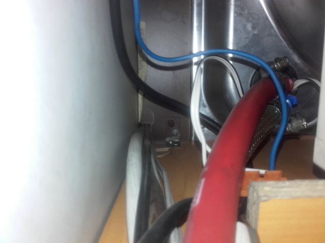

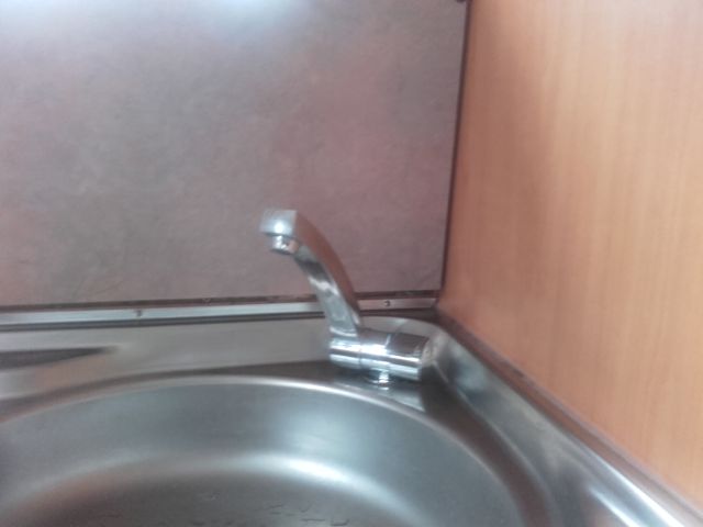

Cieknie mi kran w kuchni. Kapie zawsze po zakręceniu wody. jak używam kranu w łazience to w kuchni też kapie. Czy można to naprawić?
Jeśli tak to w jaki sposób?

masz układ niskocisnieniowy czyli pompa pompuje tylko gdy kran otwarty ...pompuje wszędzie więc jak otworzysz w łazience to ciśnienie tez wypycha wodę w nieszczelnej kuchni ...
wymienić kran w kuchni na nowy :)

montaż banalnie prosty, jak się zgiąłeś by strzelić fote to i dasz radę wymienić samodzielnie a kranów na allegro kilka ... np tam :

do zdjęcia ledwo tam rękę włożyłem ale może trzeba będzie się pomęczyć

Tu nawet chyba bez rurkowego klucza, wystarczą długie kombinerki..... i po palcu.

mam podobny kran i identyczny problem. Nie ma tam w środku jakiejś uszczelki której wymiana rozwiązała by problem?

myślałem raczej o wymianie uszczelki i po sprawie ale ... może się nie da tylko trzeba od razu nowy kupować

Miałem podobny problem jak pisał Biorca wymiana kranu tam nie ma uszczelki elektrozawór nie trzyma i woda kapie

O ile wiem w kranie niskociśnieniowym nie ma żadnego elektrozaworu - jest to taka konstrukcja jak normalnego kranu a mikrowyłącznik uruchamia tylko pompkę wody.

Elektrozaworu nie ma, ale jest (przynajmniej powinien być) zawór zwrotny i to on i elastyczność węży powoduje,że po wyłączeniu pompy w układzie zawsze jest niewielkie ciśnienie wody.

Nie , nie ma CIŚNIENIA
Tylko zwrotny trzyma wodę , a przynajmniej powinien w rurce tuż pod kranem . Jak laborantka pipetę ( nie mylić z ) kciukiem . :bigok
No dobra ,jest tzw ciśnienie słupa wody czyli tyle ile jest wyżej kran od lustra w zbiorniku I to sobie tylko ciśnie jak otworzysz kran i to tylko przez chwilkę, zanim pompka tego ciśnienia nie pokona swoim .....

Jest Broneczku ,jest
U mnie np.zawór zwrotny jest na pompie zanurzeniowej.
Po zamknięciu kranu, w układzie jest ciśnienie,które wytwarzają elastyczne przewody instalacji wodnej.
Żeby się o tym przekonać wystarczy wyłączyć pompę z prądu i odkręcić kran.
I to ciśnienie powoduje kapanie nieszczelnego kranu

Ano i racja gdy takowy jest sprawny i u źródła czyli pompy. U mnie były pod kranami w czepce bo tam zimna ino była.
Pewna bezwładność, ale kurde ile tego kapania. ? Co to zq przewody skoro zanurzeniowa pompeczka je nadyma?
Niemniej masz rację, może kapnąć.
