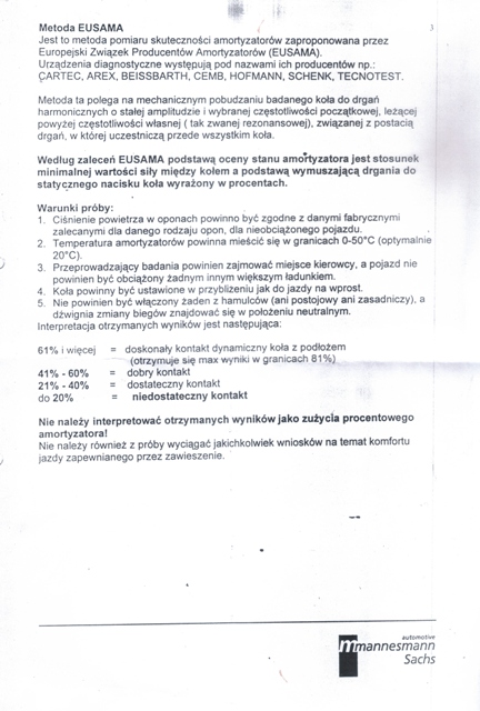

W subaru miałem podobny problem, tyle że z tyłu, mechanik stwierdził, że należy wymienić i amortyzatory i sprężyny, tył siedział prawie 10 cm. Co ciekawe, tej usterki nie wykazało badanie u diagnosty na przeglądzie, sprawność amorów podobno była ok 80%.

Zalaczam opis jak trzeba interpretowac wyniki testow amortyzatorow bedac na przegladzie przedluzenia rejestracji.Wynik otrzymany to przyleganie opony podczas wspomnianego testu tu i teraz .Poczytajcie uwaznie.
