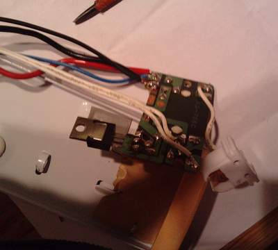

Ja też mogę się dzisiaj pochwalić małą robótką. :ok

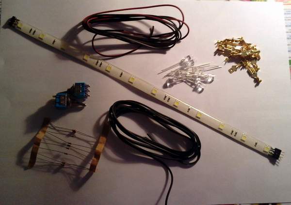

Postanowiłem postawić na oszczędność prądu przez zrobienie oświetlenia diodowego, a ponieważ gotowe lampki są drogie, zaszedłem do sklepu i oto co znalazłem.
:bigok

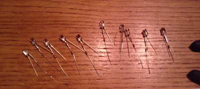

akcesoria jakie kupiłem, jedna listwa z diodami, wystarczy przylutować, oraz luźne diody wystarczy polutować ;)
Plik ściągnięto 13034 raz(y) 26,47 KB

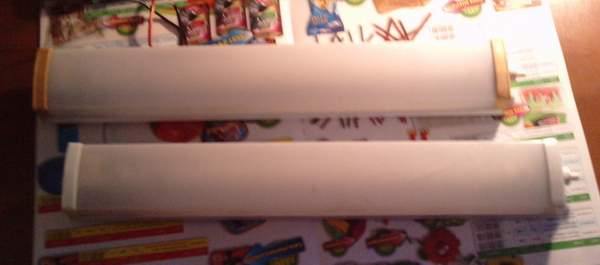

Dwie lampki do wypróbowania, dwóch sposobów.
Plik ściągnięto 13034 raz(y) 14,72 KB

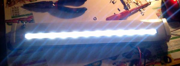

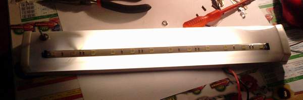

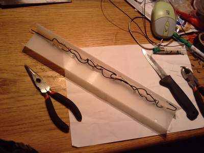

Dzisiaj ze względu na brak czasu postanowiłem wypróbować prostszy sposób z gotową listwą.
Dodatkowo zastosowałem mały pstryczek, który pozwala przełącząć pomiędzy diodami a neonówką.
Przełączniczek okazał się wadliwy musiałem wymienić, dobrze że kupiłem dwa ( drugi do drugiej lampki ) jutro ten pierwszy przełączniczek pojadę wymienić.
A oto efekt końcowy :ok
neonówka po skręceniu całości
Plik ściągnięto 11008 raz(y) 13,42 KB
a tak świecą ledy
Plik ściągnięto 11008 raz(y) 15,17 KB

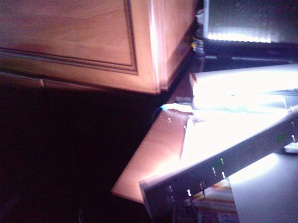

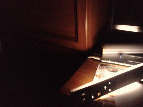

dla porównania tak świecą ledy w róg pokoju ;)
Plik ściągnięto 11008 raz(y) 18,07 KB
a tak ledy
Plik ściągnięto 11008 raz(y) 21,9 KB

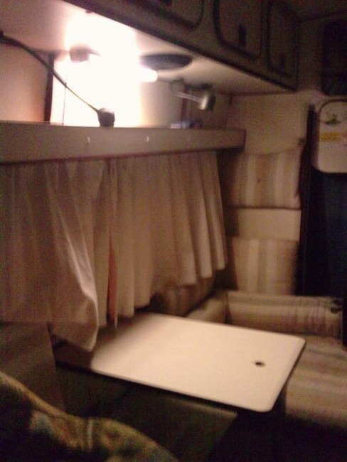

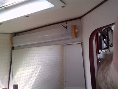

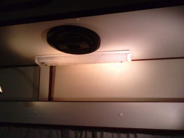

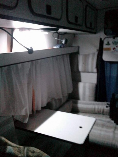

:ok a oto lampeczka już w kamperku :ok
na swoim miejscu nad stoliczkiem
Plik ściągnięto 11005 raz(y) 15,22 KB

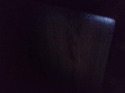

dla porównania tak świeci jako neonóweczka
Plik ściągnięto 141 raz(y) 41,87 KB
a tak świecą ledy
Plik ściągnięto 146 raz(y) 39,36 KB

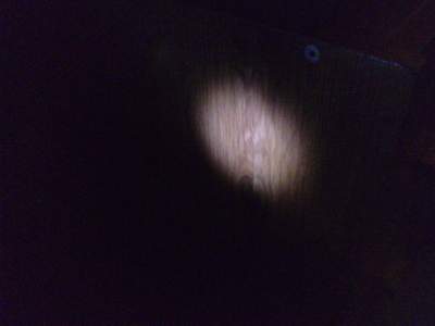

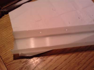

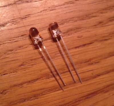

Wyczytałm w necie że aby normalna dioda nie świeciła punktowo należy spiłować jej czubek i od tego zacząłem.
dla porównania dwie diody jedna spiłowana druga nie
Plik ściągnięto 10374 raz(y) 18,24 KB
tak świeci dioda nie spiłowana
Plik ściągnięto 10374 raz(y) 4,85 KB
a tak spiłowana. może świeciła by mocniej ale nie mam odpowiednich materiałów aby ją po spiłowaniu dobrze wypolerować
Plik ściągnięto 10374 raz(y) 4,8 KB
wszystkie diody spiłowane > najgorsza część wykonana
Plik ściągnięto 10374 raz(y) 11,68 KB

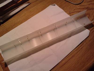

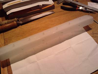

czas na otwory w obudowie, wyznaczyć miejsca i powolne wiercenie, stary plastik łatwo pęka
Plik ściągnięto 10374 raz(y) 9,54 KB
po nawierceniu otworów, można włożyć diody na miejsce ;)
Plik ściągnięto 10374 raz(y) 12,52 KB
diodki od przodu
Plik ściągnięto 10374 raz(y) 13,51 KB

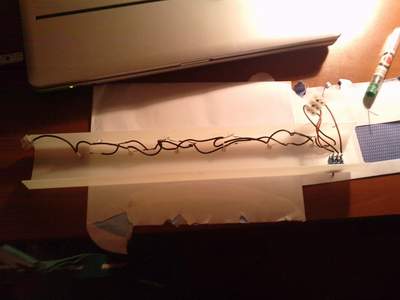

a tu już diodki połączone kabelkami niestety brak przełączniczka
Plik ściągnięto 10374 raz(y) 17,53 KB
przylutowanie masy do płytki
Plik ściągnięto 10374 raz(y) 13,54 KB
lampka prawie gotowa ale bez przełącznika na tym stanąłem
Plik ściągnięto 10374 raz(y) 11,67 KB

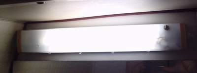

Gotowa lampka tak świeci jako neonówka
Plik ściągnięto 10368 raz(y) 5,3 KB

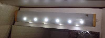

A tak na diodach, 6 diód oświetla łazieneczkę, 4 świecą na lustro
Plik ściągnięto 10368 raz(y) 5,83 KB

Jak się przekonałem, jeśli chodzi o zwykłe diody ( nie power ledy ) oświetlenie jest słabsze, ale stwierdzam że jak do oświetlenia małej łazieneczki wystarczające nawet do golenia, a przede wszystkim oszczędniejsze, a jak zechcę zawsze mogę użyć pstryczka przełączniczka i załączyć neonóweczkę :ok

Rockers. Cieszę się ze zrobiłeś. Własnymi rączkami. Co do polerowania - daj spokój - podrap się za uchem i natłuść spiłowane szczyty. Albo lepsza metoda to przez kilka sekund intensywnie pocieraj o jeans'owe spodnie. Będzie glanc aż miło Ale jeśli diody są za rozpraszaczem - nie zauważysz różnicy - z polerką czy bez. Jeszcze raz gratuluję brudnych rączek.

zamiast polerowania weź mały palniczek gazowy taki jak zapalniczka i delikatnie przypal - muśnij dosłownie ogniem wszystkie odzyskają przejrzystość

Ja je wypolerowałem na ile się dało właśnie na spodniach ale lnianych wydawały mi się bardziej ostre :zastrzelic , ale mały płomień też wydaje mi się ciekawym pomysłem :)
