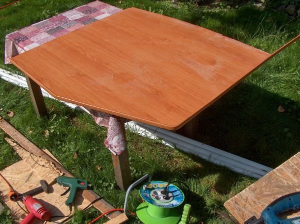

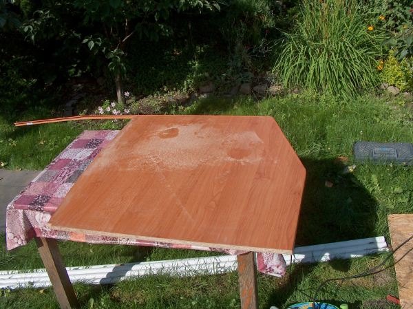

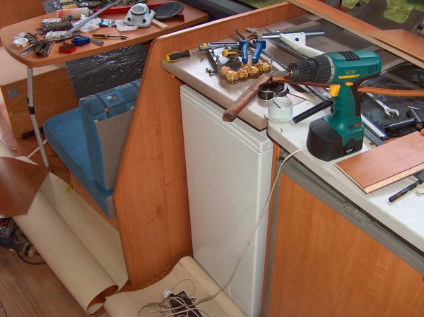

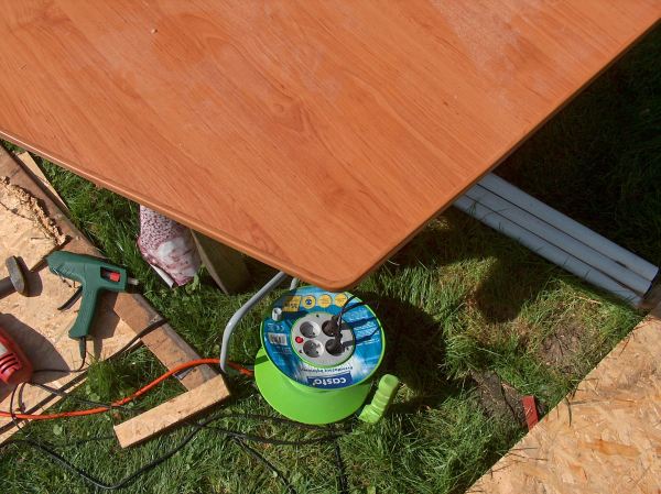

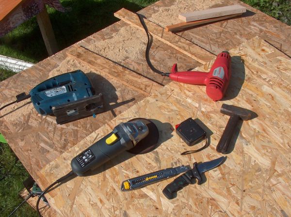

Jako że słońce w zenicie - mam chwilę opisać coś co nie jest odkryciem Ameryki dla stolarza, ale dla mnie - dużą satysfakcją. Zoneczka molestowała mnie o ładne półokrąglę wykończenia płyt meblowych. Problem polegał na tym, że ten akurat fragment znajduje się w wąskim przejściu i narażony jest na udary i inne próby zniszczenia. Okleina "od czoła" klejona żelazkiem nie wchodziła więc w rachubę - zbyt delikatna. Udałem się więc do Castoramy gdzie za 10 złotych kupiłem obrzeże meblowe o długości 2,6m w kształcie litery U przystosowane do zakańczania płyt meblowych grubości 18 mm. Zaopatrzyłem się również w narzędzia:

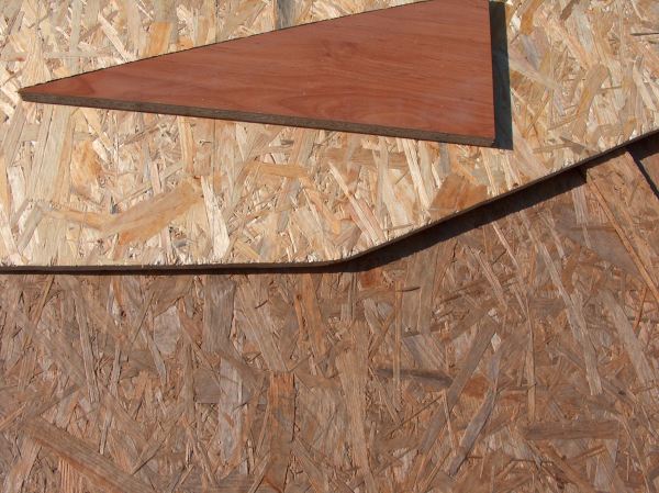

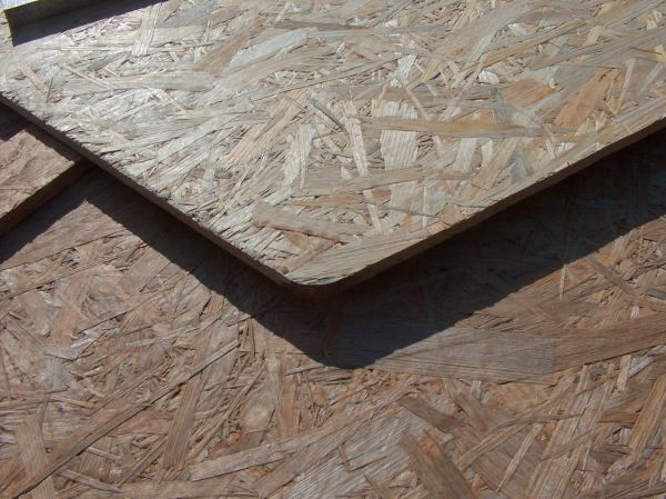

Dodatkowo niezbędne okazało się również zimne piwko - ale o tym później. Pierwowzorem była płyta OSB idealnie dopasowana do kształtu Milki, posłużyła mi za wzorzec do odrysowania żadanego kształtu

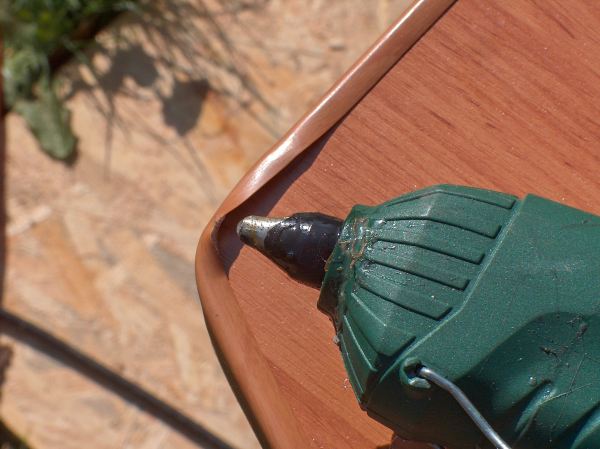

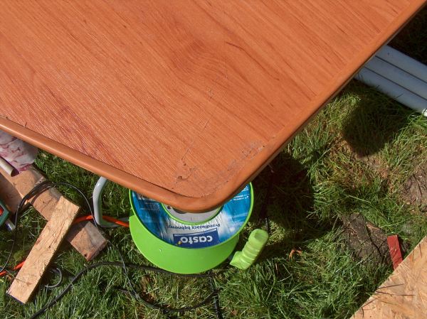

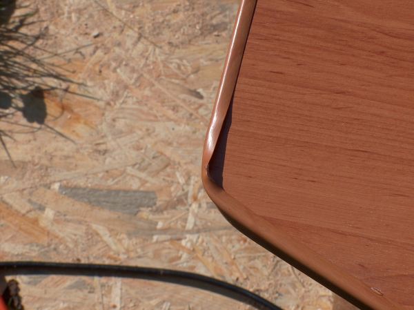

Po odrysowaniu i wycięciu w płycie meblowej żadanego kształtu - na brzegi założyłem obrzeże. I tu pierwsze dwie uwagi. Gorący klej (wspaniałe narzędzie) należy nakłdać linią (nie punktami) na płytę a nie na plastik. Ten może się wybrzuszyć i później prawie nie można tego wyprowadzic. Dociskac du płyty należy młotkiem, lub co daje lepszy efekt - zimną butelką z piwem. Niestety to narzędzie ma tę wadę że piwa szybko ubywa, oczywiście w obawie przed jego zagrzaniem. Miejsca zgięć nalezy delikatnie zginać i podgrzać opalarką na pierwszym biegu. Uwaga - grzejemy tylko część grzbietową - dzięki temu lekko się rozciągnie i będą mniejsze fałdy na częściach bocznych.

Po ostygnięciu kleju i sprawdzeniu organoleptycznym jakości i temperatury piwa, pod odstające części wtryskujemy gorący klej.

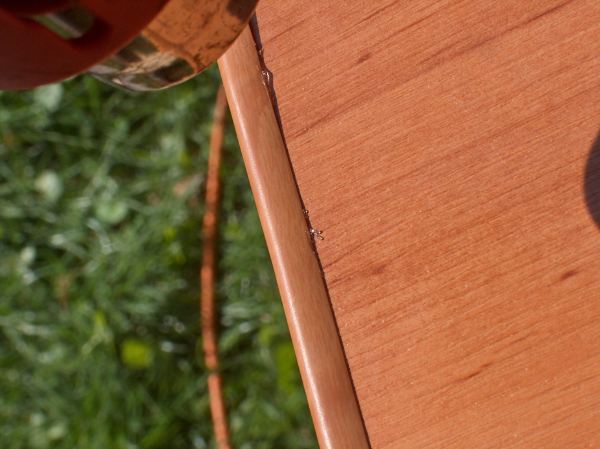

Całość pogdrzewamy ostrożnie opalarką. Po podgrzaniu obrzeże staje się elastyczne i zaczyna się kurczyć. Teraz oblizujemy chłodną i miłą w dotyku butelkę aby jej ścianka myła mokra i śliska. Butelki używamy do dociśnięcia gorącego obrzeża i wyciśnięcia nadmiaru kleju na zewnątrz. Abstynenci mogą stosować młotek, ale lizanie młotka wygląda niestosownie..... A zresztą zobaczcie efekt stosowania młotka....

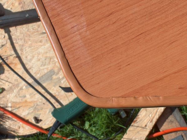

A oto efekt działania piwnego patentu

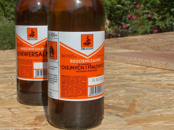

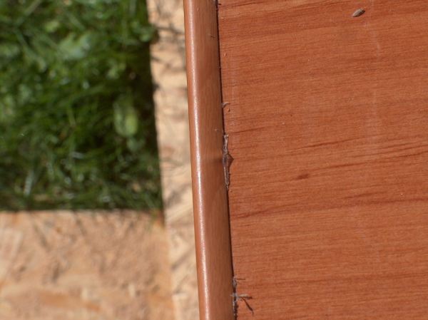

Po zastygnięciu pozostał nam klej który możemy usunąć mechanicznie (grube fragmenty) lub lekko rozgrzać opalarką i potraktować rozpuszczalnikiem do wyrobów flalowych i olejnych. Płyta jest całkowicie odporna, z plastiku też da się usunąć bez strat, ale trzeba to zrobić szybko, bo przy długotrwałym tarciu plastiku - zejdzie faktura.

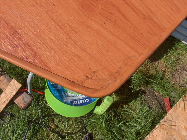

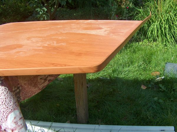

I gotowe. Podczas podziwiania dzieła należy dokończyć piwo (o ile coś zostało)

Wysłany: 2009-07-27, 11:52
Po zamontowaniu w Milce
