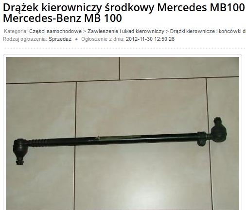

Zmieniałem drążki kierownicze w swoim MB 100
wzdłużny i poprzeczny - służę wspomnieniami .
Plik ściągnięto 13547 raz(y) 38,16 KB
