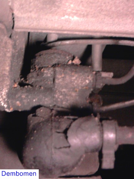

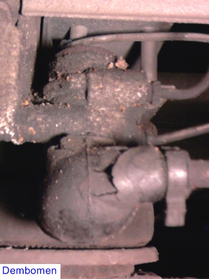

Hej!
Regulator siły hamowania, w moim autku zaczął się pocić, uszkodziła się osłona, to wszystko pewnie ząb czasy :szeroki_usmiech
Poszukuję części zamiennych (serwis pak) jeśli występuje, ewentualnie taki sam nowy.
Hej!
Tak to wygląda
Plik ściągnięto 5758 raz(y) 46,81 KB
..i trochę bliżej
Plik ściągnięto 5758 raz(y) 48,02 KB

Jak u mnie zaczął cieknąć ( na przeglądzie diagnosta dopatrzył się ) to uznałem na próbę, że jest to zbędny element i go zdemontowałem, mam poduszki a auto i tak jest cały czas załadowane.
Nic się nie zmieniło i tak przód pierwszy hamuje więc tak już zostawiłem.

Kiedy kupiłem kampera, tył wcale nie hamował bo korektor hamowania był potwornie brudny. Mój mechanik rozebrał go i wyczyścił więc wiem, że prace naprawcze przy nim są możliwe. Zpytam co i jak zrobił i dam znać.

Dokładność pracy korektora siły hamowania tego typu sprowadza się do stwierdzenia czy tylna oś jest obciążona czy też nie. W praktyce kamper ma stale obciążoną tylną oś, zatem korektor można zastąpić zwykłym trójnikiem.

ale odciążasz ją podczas gwałtownego'' hamowania gdy dajesz tzw nurka przodem..
wtedy włąśnie, dzięki korektorowi zmniejsza sie skuteczność/siła hamowania tylnych kół, co zapobiega ich zablokowaniu,czyli hamując ostrzej na ''śliskim'' zakrecie , przy 70-80km/h hamulec nie zadziała jak nagle zaciagniety reczny co, róznie może sie skonczyc , a korektor właśnie po to jest, aby w takich skrajnych przypadkach, zapobiec blokowaniu kół
przemo.d napisał/a:
korektor nie jest ''niezbędny'' przy każdym hamowaniu..zwłąszcza na suchej nawierzchni..
odczucie, że nic sie nie zmieniło, po zastosowaniu trójnika , wcale mnie nie dziwi, bo na tył cały czas idzie pełne cisnienie..., jego fabryczna ''skuteczność'' jest cały czas 100%towa
tylko...co z bezpieczeństwem jazdy po sliskim ?gdy jego skutecznośc podczas gwałtownych hamowań powinna byc przez reduktor zmniejszona..
dla własnego bezpieczeństwa,zrób sobie próbe
jak spadnie snieg..na jakiejś polnej drodze , przy niewielkiej , bezpiecznej prędkości,wejdż w zakręt, i mocno zahamuj

Dembomen napisał/a:
ceny od ok60 do ponad 400
http://sklep.salko.pl/pro...C25-J5-83-.html
http://www.motoneo.pl/t/c...ANIA/LUCGPV1025

Wysłany: 2012-11-05, 10:32
kochani...
naprawdę najpierw sprawdzcie jak działa korektor..
przemo.d napisał/a:
Kamper to nie auto rajdowe i prędkości nie są oszałamiające a w zakręty nie wchodzi się na granicach przyczepności.
przemo, tu nie chodzi o sportowa jazdę.....tylko o rozłożenie masy, w momencie hamowania, głównie awaryjnego hamowania..a takie może zdarzyc sie zawsze...i nakażdym fragmencie drogi
przemo.d napisał/a:
hamulce na tylnej osi która jest zawsze obciążona raczej większej skuteczności od przodu nie mają..
nie maja i mieć nigdy nie powinny..po to jest właśnie korektor..
przednie koła zawsze będa lepiej skuteczniej hamowaly..
ale unies tylne koła/korektor odbiera to jako odciążenie tylnej osi/ i okaże sie, ze ich przyczepność , będzie dużo mniejsza niż przednich..a więc i siła do ich zablokowania, potrzebna jest dużo mniejsza..
włąsnie wtedy, zadziała korektor
on nie ''wzmacnia hamowania'' tylko zmniejsza jego siłe..
co do naszych kamperków
im autko bardziej dociążone z tyłu tym ''nurek '' mniejszy, a więc i działanie korektora mniejsze....
przy normalnym trybie jazdy,i łągodnym hamowaniu równiez jego działanie//''osłabianie hamulcy''// jest znikome..
bo, i zagrożenie ''przygody'' żadne ..
ale trzeba też widzieć, ze im autko bardziej dociązone z tyłu, tym siła hamowania nawet w momencie ''nurka'' będzie wieksza, niż w autko mniej obciążonym, bo i ''nurek'' będzie mniejszy a
dwa, że przecież im cięższy samochód, tym ciężej go zatrzymać..więc i hamowanie musi być po prostu skuteczniejsze..
po to własnie, reduktor się reguluje, stosownie do wagi pojazdu..
przy montażu poduszek, korektor również wymaga dodatkowej regulacji :spoko
