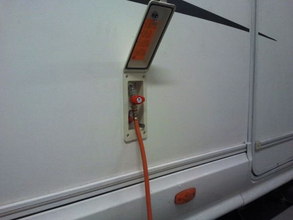

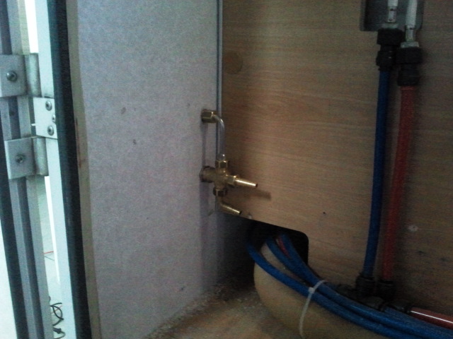

Ja kupilem zewnetrze podlaczenie gazowe i wewnetrzy zawor i zlecilem firmie ktora zajmuje sie naprawami kamperkow i przycep zamontowanie tego ustroistwa by bylo dobrze i bym niemial problemow gdy zamontuje to sam .Na zalaczonych zjeciach widac zawor zewnetrzy podlaczenia kucheni zewnetrznej na kolejnym zawor ktroy jest wpiety w iinstalacje gazowa samochodu i na koleknym gdzie jest to zainstalowane w miom samochodzie
zawor gazu do wlacenia w istniejeac instalacje
Plik ściągnięto 4271 raz(y) 34,53 KB
miejsce gdzie jest zainstalowany w moim kamperku zewnetrze podlaczenie kuchenki widac waz gazowy od kuchenki
Plik ściągnięto 4271 raz(y) 46,59 KB
Ostatnio zmieniony przez Skorpion 2013-01-21, 21:39, w całości zmieniany 1 raz

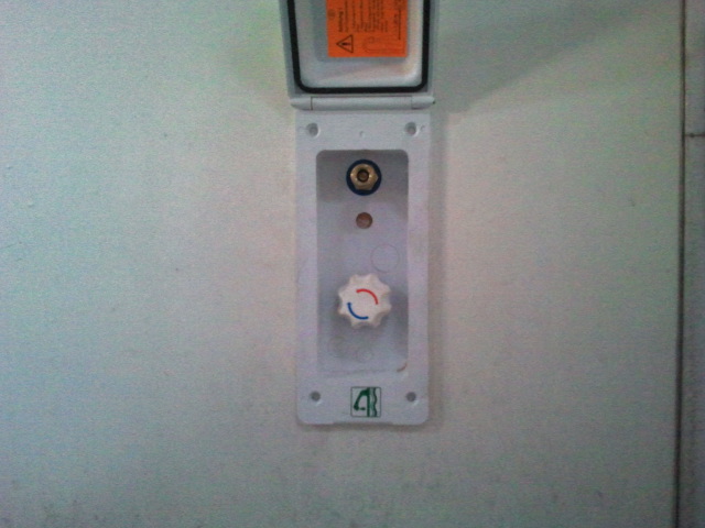

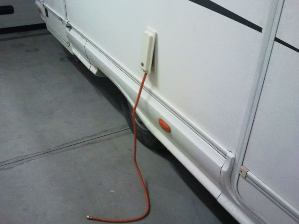

JJJB napisał/a:
Jeśli sam masz jakieś opory jeśli chodzi o podłączenie tego samemu to podjedz do najbliższego punktu który montuje instalację gazową w samochodach a takie na pewno są w Tucholi .
Tu raczej bym nie polecał punktu który montuje instalację gazową w samochodach
kamper to jest inna bajka ,wiele przeróbek moje oczy widziały przez takowe PUNKTY włosy dęba stają :shock:
podjedź gdzieś do serwisu kamperów ,tam powinni zamontować gniazdo zew, gazowe prawidłowo ,podkreślam prawidłowo,łączenia na sztywno z dodatkowym zaworem ,ze sprawdzeniem szczelności instalacji
Gniazda zew, gazowe ,prysznicowe są bardzo przydatne
Trochę wystukałem ,,,,,,, :bigok :bigok :bigok leżąc w łóżku
