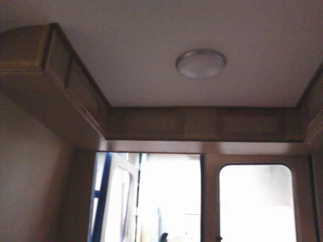

witam wszystkich jak w temacie mam pytanko czy ktos odnawial swoje mebelki w kamperku
i jakimi sposobami.Czy moge zastosowac okleine samoprzylepna? Jak tak to jaka ?i jak to sie ma w praktyce ?. chcialbym odnowic wszystkie mebelki okleina samoprzylepna ale jakos nie jestem do tego przekonany .czy to dobry pomysl.

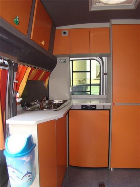

U mnie cała zabudowa jest z takich laminatów.
http://www.abetlaminati.pl/

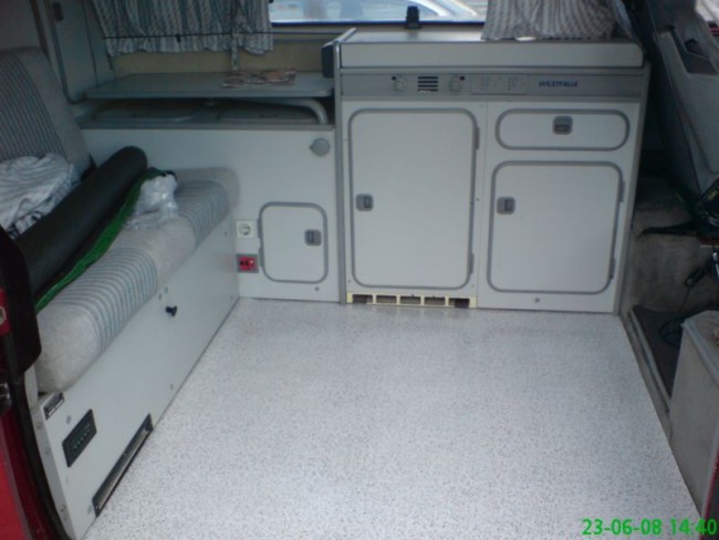

W mojej Wescie mebelki zrobione są fabrycznie ze sklejki oblaminowanej.
Plik ściągnięto 59 raz(y) 58,55 KB

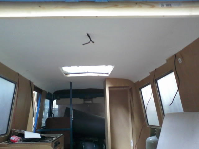

A żeby nie zakladać nowego tematu zadam szanownemu towarzystwu pytanie :-P :D jaka tapetę najlepiej na sklejkę ?
kit
Twój sprzęt: TransKiT
Nazwa załogi: kit
Dołączył: 21 Lip 2009
Skąd: Pyrlandia
Wysłany: 2013-01-24, 17:01
Może być samoprzylepna,trzyma w skali 1-6 na 4+ Tylko uważaj by się nie naciągała przy klejeniu bo po czasie się skurczy A jak chciałbyś kleić tradycyjną to zagruntuj najpierw surową sklejke a potem dopiero klej tapeta iitd

nie o fronty mi się rozchodziło :wyszczerzony: a o oklejenie tapeta skrzyni / kanapy i sufit :-P boki scian mam z płyt drewnopodobnych ale niektóre miejsca chcę mieć jasne ,dla przykładu foto ,pozdr i dzięki za odp.. :spoko
