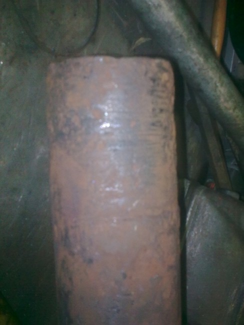

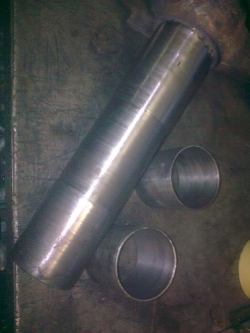

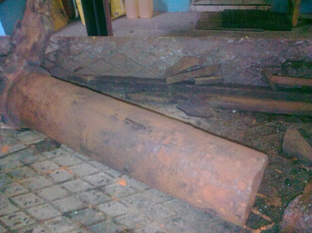

Wielu z Was nawet nie wie , że z tyłu pod podłoga macie zawieszenie ALKO a nie zwykłe resory … Kampery teraz sobie stoją i rdza je zżera …tak tak … właśnie teraz sklejają się tuleje . Na wiosnę okaże się , że zawieszenie jest twarde , szafki same się otwierają w czasie jazdy , widelce zamieniają się miejscami z nożami i łyżkami w szufladzie . Może jeszcze jest nadzieja …w osi są kalamitki do podłączenia smarownicy , niewielu pamięta o tym … właściciel auta z którego oś jest na fotce nie pamiętał i … klops . Oprócz połamanych elementów resorujących dodatkowo dołoży za regenerację bieżni i wymianę tulei …
Alko jest fajne :-/ , jak już musi być :box , ale tylko jak się pilnuje smarowania :spoko .

Prawie z tych zdjęc co dodałeś nic nie wynika ?Co własciwie przedstawiają ?? Nie każdy jest mechanikiem .

Na fotkach jest część wahacza , która pracuje w osi . Jak pracuje to jest idealnie okrągła bez wżerów rdzy itp ... Jak odbiorę elementy z regeneracji to porównacie ale nie zrobię instruktażu jak sobie zregenerować ALKO w ogrodzie na trawniku ... musze sobie też coś zostawić ;)
Ostatnio zmieniony przez CORONAVIRUS 2013-01-17, 19:50, w całości zmieniany 1 raz

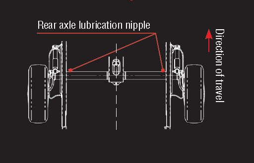

Według producenta smarujemy co 20.000 km lub co rok w zależności co wypadnie wcześniej.
Lokalizacja kalamitek na rysunku.

ooo dokładnie tam są te kalamitki ...
kaimar ... spotkałeś się z osią mającą cztery kalamitki ? Tak by było rozsądniej ;)
wahacze po regeneracji ... w osi jaką aktualnie reanimuję będzie sześć kalamitek :? Dodatkowo każda tuleja ślizgowa będzie miała swoje smarowanie , niezależne ...
