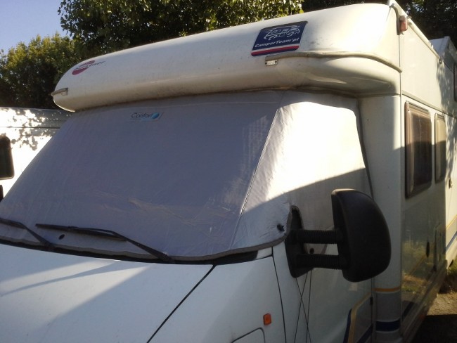

lepciak napisał/a:
........ Zastosuj matę izolacyjną od zewnątrz to zobaczysz różnicę.
Na ten przykład taką jak moja :-P :
Plik ściągnięto 24 raz(y) 155,33 KB

uściślę: . Chce żeby kamper/bus nie rzucał się kamperowo w oczy. dlatego pomysł zakładania kołdry z zewnątrz odrzucam. Zamawiam maty w Duni na przyssawki. Myślę że lekko je zmodyfikuje, ale to się okaże jak je przymierze do auta.
Pozdróweczki i dzięki za podpowiedzi.
