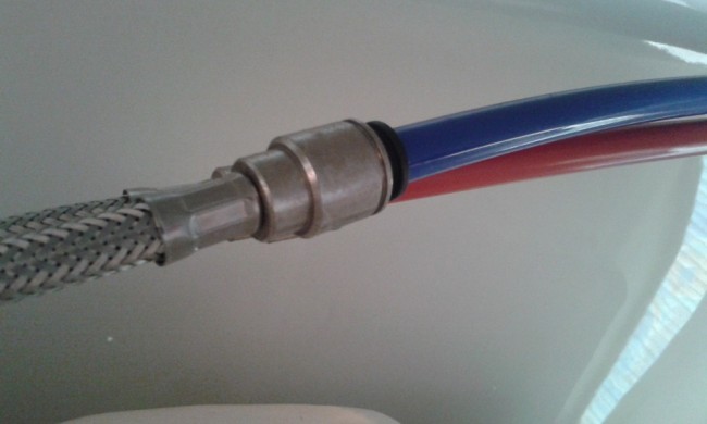

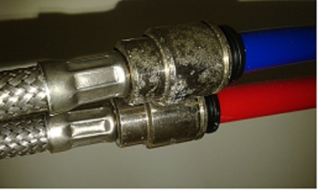

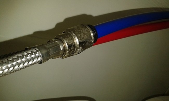

Koledzy mam takie polaczenia - wężyki wody (ciepła / zimna)
w korpus kranu wkręcane normalnie z nakrętką
a niżej w przewody wodne już taki wynalazek .....,
i jak to zdjąć aby wymienić i gdzie takie nabyć z takimi koncówkami???

Żeby to rozłączyć, trudno nazwać rozkręceniem, należy wcisnąć toto czarne wgłąb tego metalowego i wyjąć wężyk. Tam jeszcze powinny być takie zapinki. Kawałek plastiku grubości jakieś 1,5mm w formie rodzaju głębokiego półksiężyca albo niepełnego okręgu. Założone na toto czarne,pomiędzy brzeg metalowego a ten rancik na czarnym, żeby nie wcisło się samo przypadkiem w toto czarne w toto metalowe.
Jeśli to złożenie cieknie to należy rozmontować odciąć po mniej więcej 10 mm rurki i złożyć tak jak było. Można byłoby wymienić w środku uszczelkę taki gumowy oring ale nie wiem skąd go wziąć/gdzie kupić. Gdy wyjmie się plastikowy wąż z tego metalowego to da się wyjąć to czarne ze środka i tam jest uszczelka.
Z czasem po kilku latach użytkowania toto czarne wciska się w wąż i deformuje go. Powstaje takie zagłębienie/przewężenie, wokół wężyka i złącze staje się nieszczelne. Odcięcie kawałeczka węża powoduje, że uszczelka dotyka węża w innym, jeszcze nie zdeformowany miejscu.

Janusz dziękuję za podpowiedź odpowiedź
jak to.. to... co napisałeś zrozumiem bez wspomagania w postaci płynów
i uda się zablokować wycieki (zmiana uszczelki??) będę szczęśliwy
a tak swoja droga co za GENIUSZ wymyślił takie połączenie :gwm :gwm :gwm

Takie standardowo jest w np w filtrach RO.

Szybko złączka , obawiam się że będziesz musiał wymienić na nową.

Powinno być czerwone zabezpieczenie przed przypadkowym "wciśnięciem ".
Też swego czasu zasięgałem języka :-P
Zakładając , wsunąć do oporu czarne .... wcisnąć do oporu , najlepiej obcięty koniec na nowo węża . i wyciągnąć maksymalnie "czarne" Jak nie masz tych zawleczek czerwonych to daj jakiś drut ??? na wszelki wypadek.
Też się dziwiłem , ale generalnie do tych sztywnych węży jest banalne i skuteczne .
Tylko niepopularne.

Taki sam patent stosuje się w złączkach do pneumatyki. Pomierz średnicę przewodów i kup taką złączkę nową, wyjmij z niej uszczelnienia, zapakuj do tych co masz i po sprawie.

Takie rozwiązanie jest np. w produkowanych camperach LAICA.Ten system jest łatwy w montażu i prosty.Jak szukasz kranu z takim podłączeniem to jest wystawiony w ..supermarkecie..nowy.

To są zwykłe szybkozłącza stosowane w pneumatyce przemysłowej. Odpowiednią przejściówkę i złącza kupisz w każdym sklepie z pneumatyką. Z racji zawodu używam tego na co dzień.
Można to kupić w wersji mosiądz/nikiel, nierdzewka albo jak na twoich fotkach - plastik.
Do nabycia na przykład w:
festo ( https://www.festo.com/cat/pl_pl/products__01198 )
http://www.sklep.pneumaty...c-36_56_81.html
Taka złączka jak na zdjęciu (trójnik) 10mm kosztuje całe 13 zł.
Przejściówka z gwintu męskiego 1/4" na złącze 10mm (czyli złączka z gwintowanym gniazdem 1/4" ) - 7.72zł (dokładnie taka - http://www.sklep.pneumatyka.org/ma131014-p-85.html )
A więc każdy dostępny w handlu kran możesz zaadaptować do takiego systemu. W razie co służę pomocą w doborze.
