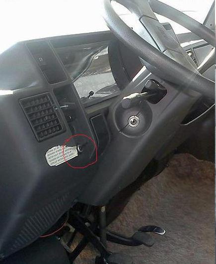

Do czego sluzy ten przelacznik?
scuter0
Twój sprzęt: Fiat Ducato 3.0 180km
Nazwa załogi: scuter-squad
Dołączył: 25 Maj 2011
Piwa: 4/9
Skąd: Jelcz-Laskowice
Wysłany: 2011-12-02, 12:23   Do czego sluzy ten przelacznik?
:spoko tak jak w temacie-nie za bardzo wiem do czego sluzy. :ok
Plik ściągnięto 4934 raz(y) 32,44 KB
Piwa: 145/45
Wysłany: 2011-12-02, 12:37
O ile pamiętam to w oryginale nie ma takiego przełącznika.Spytaj poprzedniego właściciela albo idź po kabelkach.
Bardzo możliwe,że służy do włączania wentylatora chłodnicy.
I skróć sobie pedał gazu to nie będzie Cię bolała prawa noga :spoko

Wysłany: 2011-12-02, 12:40
U mnie włącza się halogeny :shock:

:spoko :lol: dzieki za odpowiedzi,na zdjeciu nie jest moje auto. :-/ a po halogenach u mnie zostaly tylko kabelki.. :( :spoko
Piwa: 222/170
Wysłany: 2011-12-02, 14:41
Zastosowań może być wiele ..........pomysłowość ludzka nie zna granic .......od włącznika halogenów , wentylatora chłodnicy do........ elektrozaworu zbiornika szarej wody /lub co gorsza innej :evil: / co by w trakcie jazdy opróżniać zbiornik metodą " kropelkową" :mrgreen:
W każdym razie nie jest to fabryczny włącznik - u mnie w tym miejscu jest ssanie :bigok

Wysłany: 2011-12-02, 15:49
w kamperze z 90r miałem w tym miejscu tzw ssanie - jeśli w dieslu jest coś takiego, fakt że
pomagało przy rozruchy w zimne dni
nie widze dobrze na force ale ja miałem okrągłą gałke wyciąganą do siebie

mam taki sam przełącznik w moim Fiacie z '89, włącza halogeny. Dołożyłem diodę LED

Czy jest ktoś w stanie odpowiedzieć w paru zdaniach, :?: na jakiej zasadzie działa ten wyłącznik wentylatora chłodnicy.

Wysłany: 2014-06-14, 23:46
Patrzysz na wskaźnik temperatury cieczy ,
jak wskazówka idzie w górę
to merdasz pstrykaczem i czekasz aż wskazówka opadnie , choć trochę , później merdasz
w stronę naprzeciw położną do momentu aż zacznie się dźwigać i'' tak w koło wojtek'' .

robas66, to takie ręczne sterowanie temperaturą,przydatne w górach.Podobnie jak z bólem głowy najlepiej wziąć tabletkę zanim ból się rozkręci.

Jest to raczej włącznik wentylatora
Piwa: 523/632
Wysłany: 2014-06-15, 15:38
Troszkę nie na temat, ale napiszę jak to jest w oryginale.
U mnie czujnik/włącznik wentylatorów ma 3 kabelki: masa, obwód1, obwód2.
Działa bimetalicznie podobnie jak w żelazku.
Załącza on obwody do masy, tym steruje przekaźnikami i dopiero one zapodają
prąd na wiatraki.
Często kabelek masowy słabo łączy na "rozecie" w okolicach
zbiorniczka spryskiwaczy przez co sterowanie przekaźnikami
jest wadliwe, w konsekwencji wiatraki nie włączają się.

a to białe obok przełącznika, to nie jest przez przypadek naklejka z jego opisem?
Krawat dodaje szyku.
Tadeusz napisał/a:
Jest tak jak mówi krimar.
