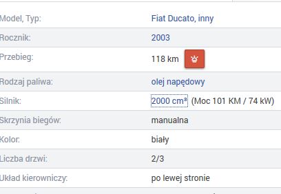

teraz mam 2,5 wolnossący i troche mnie już to muli. 84 KM i 164 Nm/2400
na równym nie ma sprawy, z górki to i 140 poszedł (testy), przelotowo po autostradach 110-120 km/h ale niech tylko zobaczy górkę - MAKABRA
2.0 JTD ma 84 KM i 192Nm/1900
wiem że 30Newtonów robi różnicę , ale żeby aż tak ?
i powiem szczerze że w tematach silnika Fiata zgłupiałem do reszty.
ale co to może byc Ducato II FL czyli powinno byc to co piszesz a tu ?:

pawko13 napisał/a:
Wiesz, w ogłoszeniu można napisać cokolwiek.
