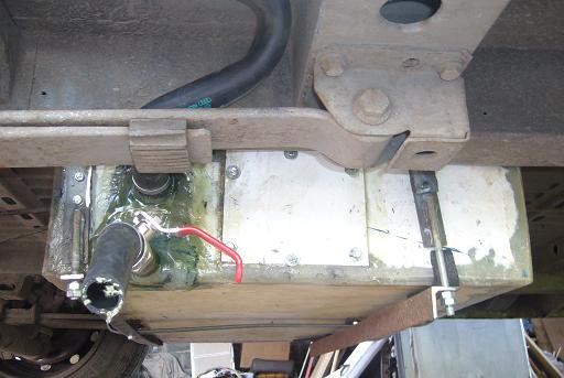

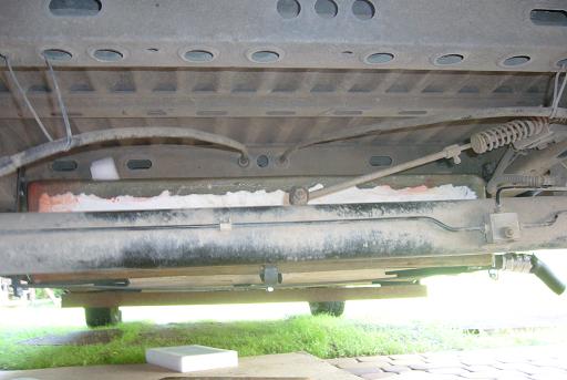

Ja w swojej blaszance mam ok 90 litrów robiony na wymiar pod podwozie wchodzi pomiędzy podłużnice tuż przed tylną osią i nie wystaje poniżej tylnej osi .
Czystej mam 140 litrów .
Tego zaworu do spustu już nie używam założyłem pompę na 12 v i mogę wypompować większość wody nie wychodząc z kabiny nawet podczas jazdy .
Plik ściągnięto 3511 raz(y) 43,11 KB

Fajnie zrobione u mnie jednak nie przejdzie za dużo podłużnic i innych cudów pod autem o wale napędowym nie wspominając

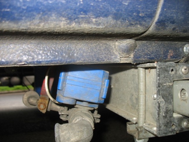

Hej
U mnie przy zaworze ręcznym ,zastosowałem elektrozawór na 12v
Sterowanie z kabiny , wystarczy nacisnąć przycisk i woda leci ... :szeroki_usmiech
Plik ściągnięto 50 raz(y) 113,87 KB
