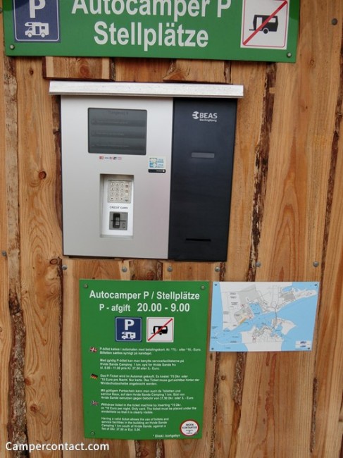

Czy wiecie coś, czy na stelplatzach w Dani, gdzie mogą stać kampery, nie wolno zatrzymywać się z przyczepami? Znalazłem taki znak na jednym z takich miejsc i nie wiem, jak to interpretować...
Informacja o miejscu jest na tej stronie: http://www.campercontact....tungevej-6.aspx
Plik ściągnięto 40 raz(y) 107,57 KB
Piwa: 218/167
Ostrzeżeń:
 1/3/6
Wysłany: 2016-05-14, 05:22
terenowiec napisał/a:
..........i nie wiem, jak to interpretować...
No niestety zgodnie z piktogramem :-/ nie staniesz z przyczepą między 20:00 a 09:00 :( .........legalnie :-P

Trzeba uważać przejeżdżając przez szlaban z przyczepą na takich parkingach, gdzie jest zakaz przyczep - szlaban potrafi się zamknąć jak wykryje przejazd samochodu i trafi w przyczepę...
