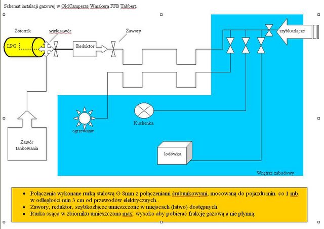

BP to dobre rozwiązanie, ale ze względu na chęć wywalenia zbiornika LPG pod podłogę przy pomocy (on mówił ja rysowałem :-> ) MIREKMATa powstał taki schemat dedykowany dla kampióra ze zbiornikirm LPG.
Plik ściągnięto 10200 raz(y) 51,91 KB
