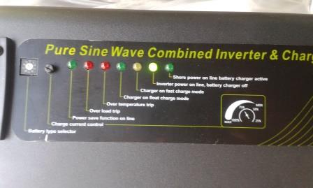

Ciekawa. Ale jak niby działa tryb oszczędzania energii? Miałem nadzieję, że tak jak klasyczny tryb uśpienia - wyłącza inwerter gdy nie ma obciążenia, celem oszczędzenia prądu jałowego. Tymczasem instrukcja obsługi zawiera taki opis:
Instrukcja obsługi napisał/a:
Tryb oszczędzenia energii w urządzeniach serii POWER SINUS jest wykorzystywany
do obniżenia kosztów finansowych i energetycznych działania urządzenia. Ładowanie
akumulatora w tym trybie zostanie uruchomione tylko i wyłączenie w momencie zwiększonego
zapotrzebowania na energię.
Przetwornica od strony sieciowej AC wysyła krótki impuls co ok.
3 sekundy w celu wykrycia podłączonego obciążenia do inwertera. Jeżeli podłączone
obciążenie ma moc większą od 25 W ładowarka akumulatora zostanie uruchomiona. Jeżeli
przetwornica nie wykryje obciążenia większego niż 25W przechodzi w tryb uśpienia w, którym
pobór energii jest bardzo nikły (tylko w momencie, krótkiego impulsu).
...ładowanie akumulatora? :confused :niewiem:
Jeżeli to tylko babol w instrukcji i chodziło o pracę inwertera, to jest to urządzenie warte rozważenia.
Swoją drogą, w Techtronie jest taniej o 50zł.

Tryb oszczędzania energii:

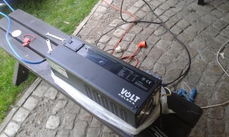

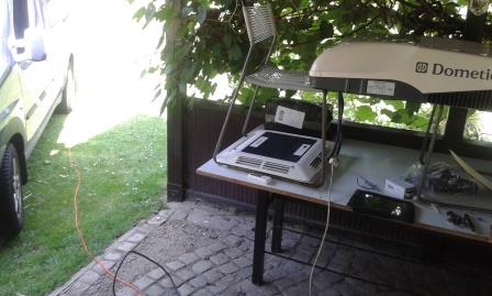

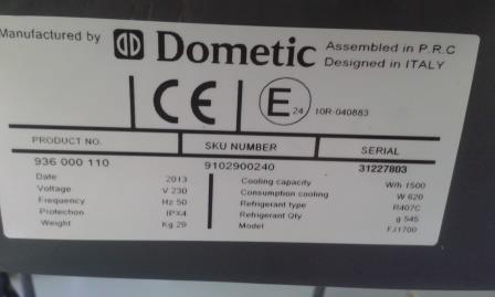

Wysłany: 2016-06-28, 17:38
witam
jestem po testach przetwornicy działa idealnie.
bez problemu uruchamia klimatyzację [ testowałem na mniejszym samochodzie bo podłączyłem wszystko pod akumulator we Fiacie Doblo!]
przetwornica daje w pierwszym etapie 6000W po około 30s spada do 2000/2010 - wskazania amperomierza na kablu wyjściowym zasilającym klimatyzację.
test przeprowadzony przy załączonym silniku.
na wyłączonym silniku przetwornica zasilała klimatyzator około 40min a następnie włączyła krótki sygnał alarmowy i przełączyła się w stan awaryjny odłączając zasilanie klimatyzacji. zabezpieczenie przed granicznym rozładowaniem akumulatora.
po podłączeniu przetwornicy do 230V przełączyła się w stan "szybkie ładowanie akumulatora"
i po około 5min klimatyzacja włączyła się bo aku już był trochę podładowany.
jestem bardzo zadowolony z tego "inteligentnego urządzenia" mimo że waży 21kg :)
