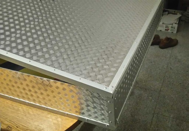

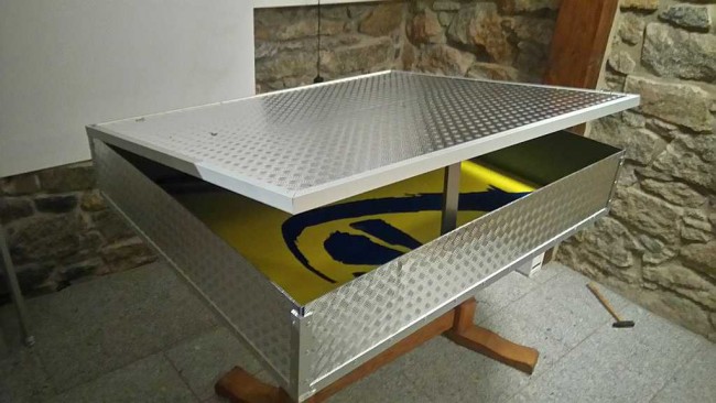

Mój samochodzik nie jest za duży i brak w nim garażu, trudno jest zgrabnie przechowywać wewnątrz stolik i krzesełka turystyczne. Przymierzałem jakieś fabryczne boxy ale albo za długi, za wysoki, ciasny, jednym słowem porażka. Nic nie mogłem sensownego dopasować.
Więc decyzja, trzeba robić, tylko jak i z czego by jakoś wyglądał. Myślałem o laminacie ale to dużo roboty dla jednej sztuki a i efekt może być nieoczekiwany. Z blachy alu, może ryflowanej, ciężkie i trochę drogie.
W zeszłym roku przywiało do mnie bilbord z dibondu 3mm, leżał tak przekładany z miejsca na miejsce aż doczekał się. Pociąłem go piłą tarczową, kupiłem aluminiowe profile, garść nitów i okleinę ryflowaną. Dwa dni pracy i jest zarys boxa na miarę: 1,2m x 0,9m x 0,2m.
Z efektu jestem zadowolony, wyszła lekka i sztywna skrzynia. Szczelny zawias zrobiony z paska plandeki takiej jak na tirach, pasek przynitowany pod płaskownikami. Myślę nad zgrabnymi uchwytami do relingów, zamknięciem i ewentualnie sprężynami gazowymi.
Szukam jeszcze uszczelek krawędziowych na krawędź 3mm
Reszta na zdjęciach jeszcze w trakcie roboty. ;)

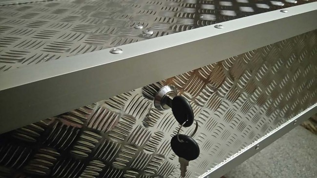

Wstawiłem zamek co by klapa nie klapała

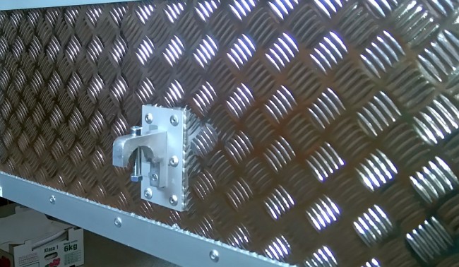

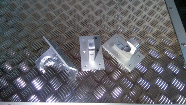

Wysłany: 2016-11-25, 22:29
Kątowniki kupowałem w przypadkowych marketach, wydałem około 100zł. Myślę, że hurtowo było by znacznie taniej.
Dopisałem
Wypiłowałem aluminiowe zaczepy, właśnie je montuję.
Wyszło tak:
Plik ściągnięto 58 raz(y) 229,79 KB
Plik ściągnięto 58 raz(y) 239,92 KB
