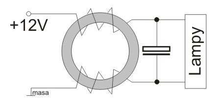

Wysłany: 2016-11-15, 20:36   Re: Światła led-dzienne a działanie radia samochodowego.
piotr1 napisał/a:
.... jak są włączone ledy to wyszukiwanie automatyczne stacji radiowych jest bardzo słabe a czasami nic nie znajdzie....
częstotliwość przetwornicy zakłóca superheterodynę lub PLL, które stabilizuje
ustawioną częstotliwość. Najlepiej ze spalonego zasilacza komputerowego wyciągnąć
z wejścia cewkę na okrągłym rdzeniu, która jest na wejściu zasilacza (widać po ścieżkach),
i przez cewki puścić masę i plus a z drugiej strony dołączyć kondensator i zasilać lampy.
Kondensator im większy tym lepiej, co najmniej 470uF / 25V...
powinno pomóc
Plik ściągnięto 3655 raz(y) 13,3 KB
