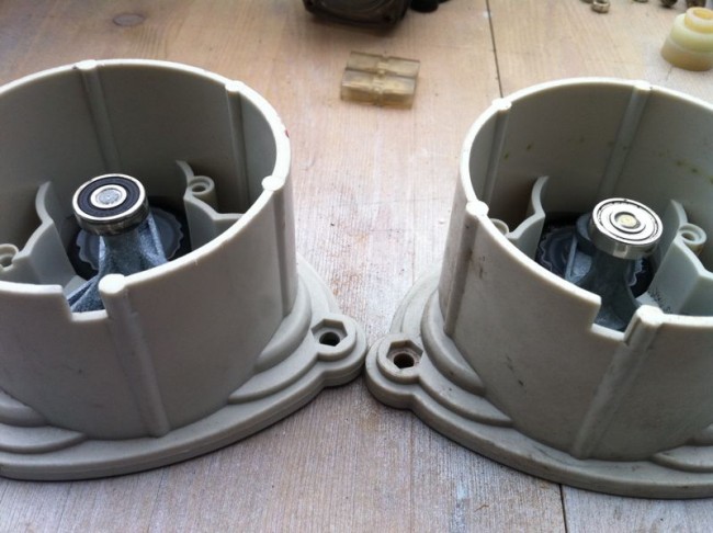

IMG_4300.JPG Pompa rozkręcona, od razu dało o sobie znać wadliwe, zużyte łożysko. Pracuje ono w mimośrodzie i jest przez to dosyć mocno obciążone. Wymieniłem bo miałem akurat sprawne. |
| Plik ściągnięto 28 raz(y) 82,12 KB |

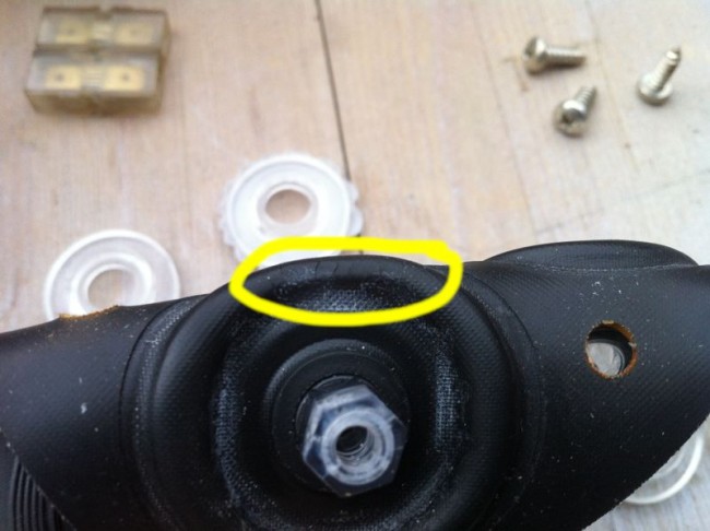

IMG_4301.JPG Po odkręceniu "trojłapki" od grzybków trzeba dokładnie obejrzeć krawędzie membrany. W tym przypadku uznałem że jeszcze nadaje się do użytku. Zużycia widoczne zaznaczone ale są one powierzchowne a membrana szczelna. |
| Plik ściągnięto 26 raz(y) 65,29 KB |

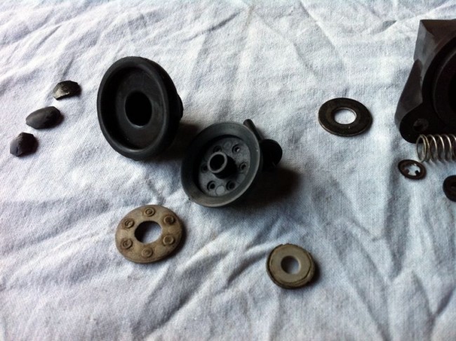

IMG_4318.JPG Serce pompy to siłownik wyłączający. W nim tkwią 2 białe uszczelki które są odpowiedzialne za poprawne działanie wyłącznika. Większa uszczelka ma już odciski od kanalików, ale nadal jest sprawna, założyłem ją po prostu odwrotnie. Mniejsza uszczelka była j |
| Plik ściągnięto 25 raz(y) 120,01 KB |

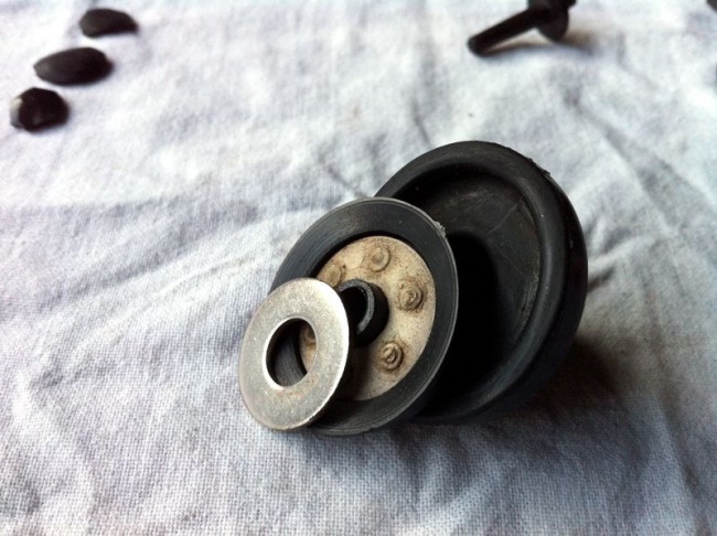

IMG_4319.JPG Założona odwrotnie większa biała, jest ona ukryta pod podkładką ze stali nierdzewnej. |
| Plik ściągnięto 27 raz(y) 98,46 KB |

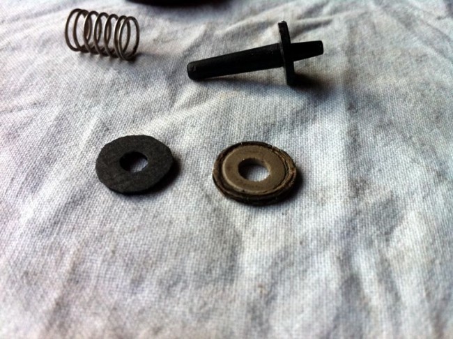

IMG_4320.JPG Uszczelka mała, stara biała i nowa czarna. Zanim czarna się wpasuje w rant który uszczelnia musi trochę popracować, dętka z której została dorobiona jest z jednej strony gładka a z drugiej szorstka. Grubość podobna. Przy rozbieraniu siłownika warto zapam |
| Plik ściągnięto 24 raz(y) 118,02 KB |

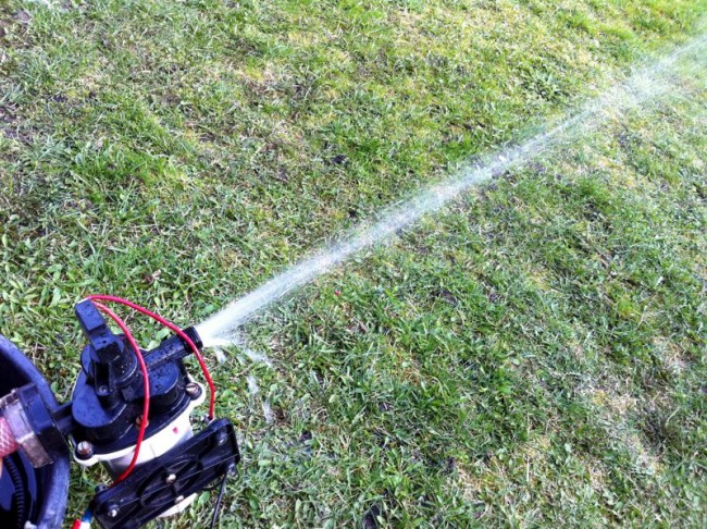

IMG_4321..JPG Po tych drobnych zabiegach, pompa zasysa wodę samodzielnie, w tym przypadku około 30cm nad jej poziomem ale jestem pewien że zassałaby nawet znacznie wyżej. No i ten wytrysk na 5m :) |

Bardzo fajny opis. Dodam jeszcze, że często przy próbie uruchomienia zamarzniętej pompy nawet z niewielką odrobiną wody zostawioną na zimę, ulegają uszkodzeniu plastykowe grzybki.
Na zdjęciu IMG_4301.JPG to takie sześciokątne z gwintem w środku trochę poniżej żółtego zaznaczenia. Też należy dokładnie sprawdzić czy nie są popękane. |

| janusz napisał/a: | ...
Prawda!
W przypadku tej pompy grzybki wyglądają jak nowe. Tu muszę dodać dla wiedzy regenerantów, że ponowne wkręcanie 3ch wkrętów "trójłapki" do grzybków, należy zrobić z uwagą bo jak sześciokąt nie trafi w duralowe gniazdo to śrubka 1,5 gwintu zerwie i nie wciągnie grzybka na swoje miejsce w trójłapce.
