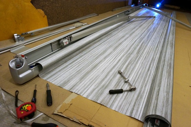

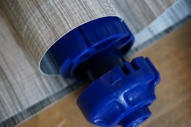

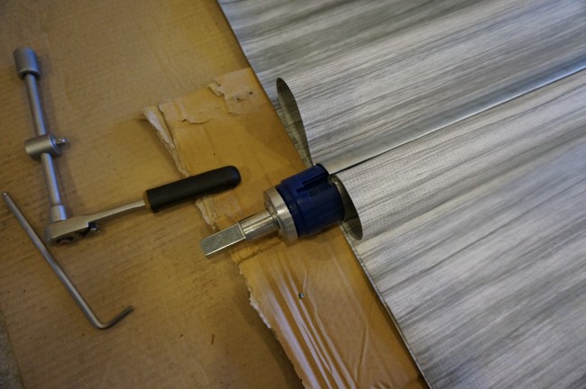

Znalazło się trochę czasu, a ciekawość co jest w środku wielka, więc rozkręcamy ustrojstwo. :roll:
Uff... Zewnętrzne elementy nie są uszkodzone, bananowego kształtu też na razie nie dostrzegam.
Plik ściągnięto 26 raz(y) 1,05 MB

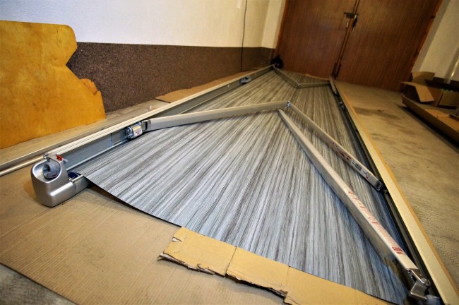

Na początek demontujemy podpory i ramiona.
Plik ściągnięto 23 raz(y) 1,49 MB
Plik ściągnięto 27 raz(y) 1,57 MB

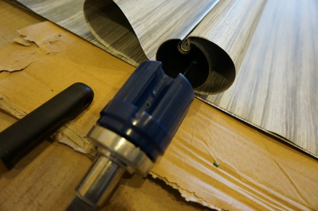

Teraz odejmujemy przekładnię napędową i demontujemy czop łączący z wałkiem.
Plik ściągnięto 25 raz(y) 1,46 MB
Wykręcamy dwa blachowkręty i bez trudu wysuwamy z zamka w wałku.
Plik ściągnięto 19 raz(y) 1,21 MB
Teraz druga strona.
Plik ściągnięto 22 raz(y) 1,86 MB
Plik ściągnięto 32 raz(y) 1,96 MB

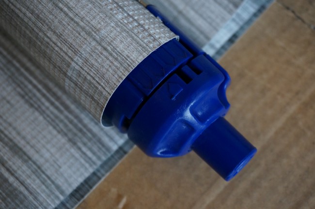

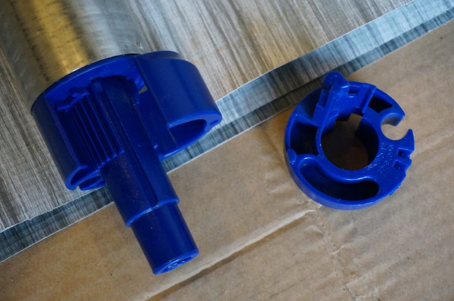

Gdyby komuś nierówno zwijał się materiał markizy, to mamy widoczną kilkustopniową regulację. Elementy poprzez kliknięcia przesuwają się między sobą zmieniając w ten sposób średnicę jednego końca wałka.
Strzałki wskazują położenie detali względem siebie.
Plik ściągnięto 20 raz(y) 1,43 MB
Plik ściągnięto 17 raz(y) 1,41 MB

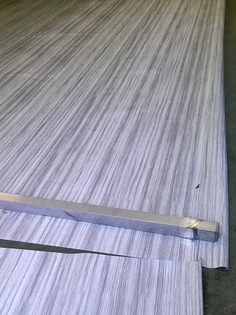

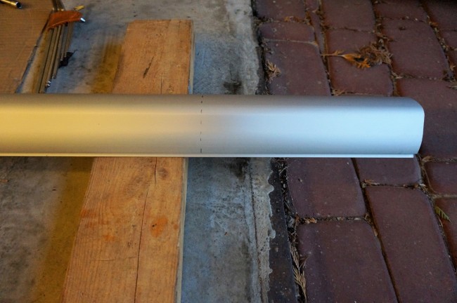

Obudowa mojej markizy jest powierzchniowo anodowana na kolor „titanium”, ale cięcia i tak należy wykonywać „na zimno”. Użycie szlifierki kątowej powoduje w miejscu cięcia, niewielkie, ale trwałe odbarwianie aluminium. Na lakierowanych obudowach mogą także pozostać widoczne ślady.
Piłką do metalu, nie dość, że zrobimy to precyzyjniej to i bez śladu.
W takim razie tniemy...
Obudowa jedna...
Plik ściągnięto 22 raz(y) 1,39 MB
... druga...
Plik ściągnięto 23 raz(y) 1,85 MB

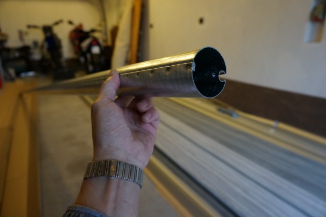

... i czas na wałek.
Plik ściągnięto 15 raz(y) 1,63 MB
Plik ściągnięto 24 raz(y) 1,91 MB
Zadaszenia też będzie trochę mniej.
Plik ściągnięto 19 raz(y) 519,75 KB
