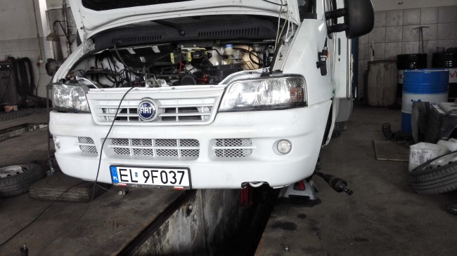

3ct.jpg Auto w momencie zakupu (styczeń 2018) |
Plik ściągnięto 36 raz(y) 727,58 KB |

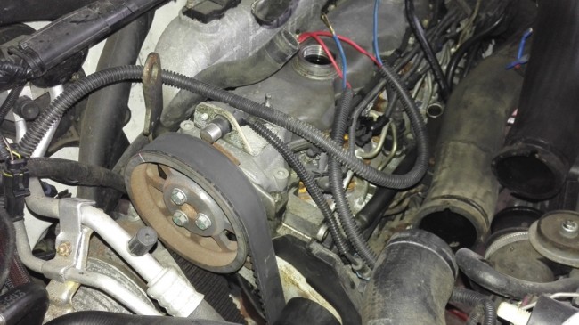

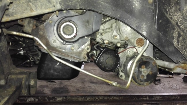

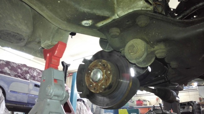

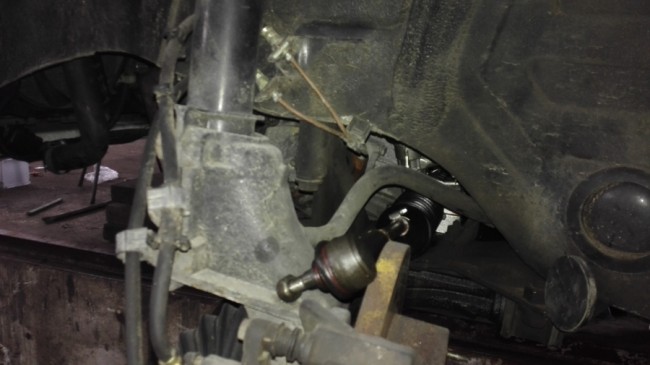

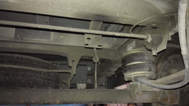

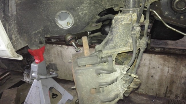

Dołączam trochę fotek z prowadzonych prac.
Autko rozkwita w oczach :-)
Paweł, Łódź

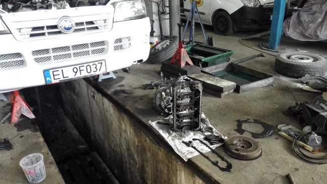

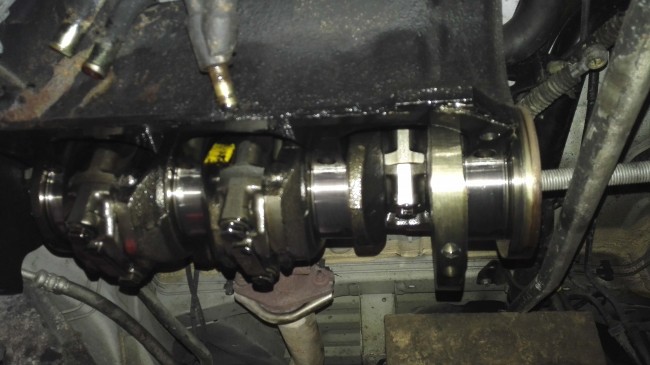

Silnik już prawie złożony. Jutro/pojutrze próba odpalenia. Poza panewkami głównymi, uszczelkami paskami wszystko wygląda OK. Został do sprawdzenia alternator i regulator napięcia (chyba kupię drugi na zapas).
Maglownica wróciła zregenerowana i jest na swoim miejscu.
Zawieszenie sprawdzone, skrzynia też. W tym tygodniu koniec mechaniki zatem pora na zabudowę (od poniedziałku). Na szczęście mróz nie odpuszcza a i właściciel zakładu jeszcze mnie toleruje :-) toteż czas mnie nie goni.
Załączam parę fotek z prac.
CDN ...
Paweł

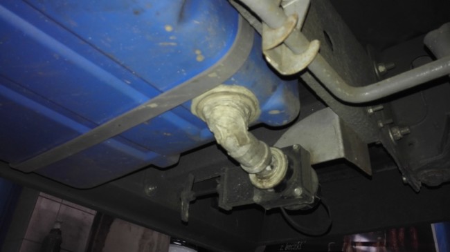

Wymieniliśmy przewód wody od zbiornika do pompy. Przy okazji zdemontowaliśmy zbiornik wyrównawczy wg serwisantów zbędny, hmm). Została napełnione klimatyzacja silnikowa.
