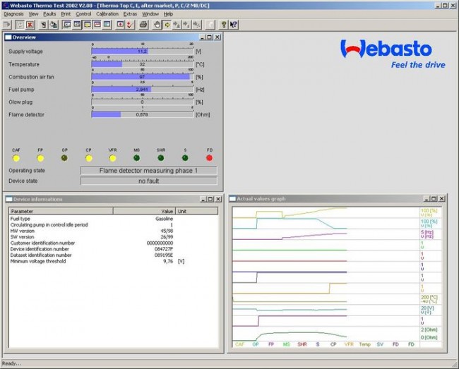

voice napisał/a:
jednak pompa paliwa nie startuje
Kabelek - wag kkl ,
program webasto termo test .
Będziesz w zasadzie wiedział wszystko.
Paliwo zaczyna podawać po nagrzani świecy
Plik ściągnięto 17 raz(y) 66 KB

amples napisał/a:
voice napisał/a:
Kabelek - wag kkl ,
Jaki to kabel?? mozesz podac linka, bo tych interfejsów jest od groma
Webasto załaczane z pinu 1 oraz 3 dokładnie tak samo chodzi ale pompka paliwa nie startuje i nie grzeje.

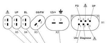

Wysłany: 2018-06-16, 19:26
RadekNet napisał/a:
jak połączyć wtyk ODBII
Kabelkami alboTo
W webasto pinologia nie musi się zgadzać może być inaczej
Plik ściągnięto 3915 raz(y) 7,27 KB
