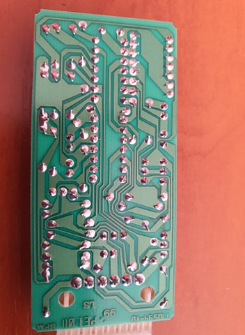

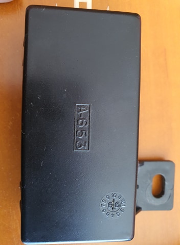

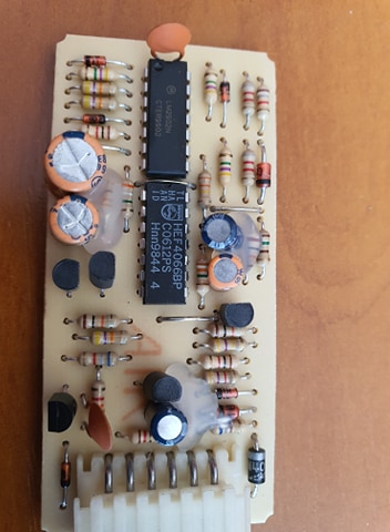

Witajcie dopiero dzis rozebrałem z pokrowca auto i dostałem sie do tego czujnika.Z tego co widze wygląda na dobry,jak to sprawdzić?

Wysłany: 2021-03-03, 21:56
Pisałem już na temat naprawienia tego elementu. Musisz wymienić 5 sztuk kondensatorów elektrolitycznych i wszystko wróci do normy. Problemy ze wskaźnikiem paliwa spowodowane są wyschnięciem ww. kondensatorów. Koszt kondensatorów około 3 czy 4 zł.

Wysłany: 2021-03-04, 07:32   Fiat Ducato 2000 rok-przekażnik moduł paliwa
MER-lin napisał/a:
Po odłączeniu kostki wskazówka paliwa spada do zera a jak podłącze szybko skacze prawie na maxa.Czy można sprawdzic te kondensatory przed wymianą?

Wysłany: 2021-03-04, 12:56
20 letnich kondensatorów / oczywiście mowa o elektrolitycznych / nie musisz sprawdzać, najczęściej są już wyschnięte. Nowy kondensator kosztuje poniżej 1 zł.
Jeżeli wskazówka wskaźnika poziomu paliwa, po włączeniu zapłonu, na stałe znajduje się w pozycji max. to nie jest wina kondensatorów. Masz źle podłączoną instalację lub zwarcie. Przy uszkodzonych kondensatorach wskazówka będzie pokazywała różne wartości w zależności od tego jakie napięcie wyjdzie w danej chwili ze sterownika na wskaźnik.
