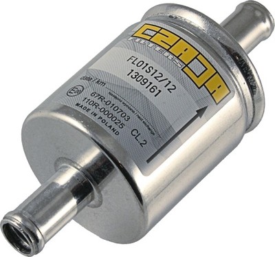

Na niskim ciśnieniu, przetniesz wąż, wsadzisz filtr fazy lotnej o odpowiednich króćcach, dopasujesz średnicę bez problemu bo są różne i skręcisz na opaski tak jak gazownicy.

mam ładny filterek TRUMA, chciałem go użyć, szkoda sprzedawać
ale jest dostosowany do monocontrola (albo duo...) i wężyka ciśnieniowego z blokadą :gwm
nie lubię rzeźby, w gazie akurat lubię wszystko skręcane
