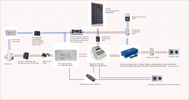

Cześć
Chciałbym Was podpytać jak zaplanować instalację elektryczną. Docelowy montaż i testy zlecę pewnie fachowcowi w Warszawie lub okolicach (polecam się ; ) ) ale lubię rozumieć jak/co/dlaczego ma działać aby nie wdepnąć na minę. Poniżej moja wstępna amatorska koncepcja do krytyki. Największy dylemat to chyba wybór przetwornicy, wybór jest olbrzymi i na samym forum też widzę, że są "różne szkoły". Co bym chciał uzyskać:
- Współpraca z solarami
- Przełączanie priotytetu sieci
- Wbudowany stabilizator napięcia
- Eco Mode
- Cicha praca :)
Nice to have:
- Funkcja ładowania akumulatorów
Czego tu brak? Co byście zmienili? Z góry dzięki!

Co do samego schematu to kilka rzeczy mi w nim nie gra.
1. Czy przetwornice chcesz podłączać do regulatora MPPT jak wskazuje schemat?
2. Coś duży ten bezpiecznik do Cyrixa który ma prąd maks 120A ?
3. Zastanów się porządnie czy napewno chcesz Aku Żelowe. One nie lubią ładowania z alternatora, ( napięcie często powyżej 14,2V). Oraz ogólnie nie przepadają za dużymi amperażem rozładowania jak i ładowania. Łatwo można je dojechać w ten sposób i to dość szybko.
Wiem bo sam popełniłem ten błąd. Co prawda u mnie były używki i to stare z nie do końca znaną historią, ale prawdopodobnie właśnie zbyt wysokim napięciem ładowania i zbyt dużymi prądami ładowania i rozładowywania je uśmierciłem.
No i cena, żelowe akurat tanie nie są to chyba warto albo się rozejrzeć za jakimiś zwykłymi płynnymi kwasiakami albo zinteresować się temtyką Aku LiFePO4.
W tym temacie polecam zajrzeć znów do tematu Świstaka oraz pogrzebać na forum więcej.
LiFePO4
drugi temat LiFePO4

Jak #Powerrum pisze - do mppt podlaczamy tylko światełka i drobiazgi. Ja mam tam jeszcze lusterko z gps/gsm i pompe wody. Lodówkę I przetwornice bezpośrednio do akumulatora. Do alternatora nie ma potrzeby chyba podlaczac, jak podepniesz pod aku rozruchowego, przez cyrixa(czy alternatywe) to w sumie na jedno wyjdzie. Prostownik mam podlaczony pod aku zabudowy, jak jest naladowany to cyrix go laczy z rozruchowym i laduje oba do konca ze słońca. W kwestii rodzaju baterii poszukaj u kapitana przyczepy,ma odcinek gdzie fachowiec wypowiada sie na ten remat. Rzeczywiscue zelowe sa be. Ja mam Lifrpo4 ale jeszcze malo testowalem. Nie wiem jak ten prostownik podejdzie do lifepo4... to jakis bardziej zmyslny, ale nie dedykowany.

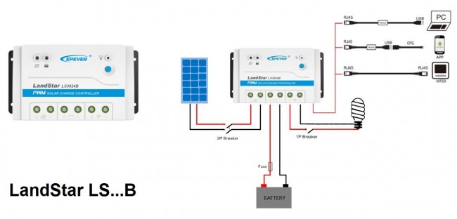

[Konrad] Podłączyłem przetwornicę do mppt bo tak widziałem na kilku schematach na stronach producentów ApEver czy EpSolar (schematy poniżej). Czyli rozumiem, że do mppt mam podłączyć tam uświetnienie 12V, pompke wody, gniazdka 12, a reszta jak przetwornica/ lodówkę bezpośrednio do akumulatorów.
2. Nie podłączam akumulatorów do alternatora tylko spinam je przez separator z akumulatorem rozruchowym. Zamiast żelowych akumulatorów poczytać o litowych Lifrpo4
3. Coś duży ten bezpiecznik do Cyrixa który ma prąd maks 120A ?
[Konrad] Fakt wystarczy 120A. Thx!

Cyrix ma opcje awaryjnego laczenia akumulatora zabudowy do rozruchowego celem wspomozenia uruchomienia silnika. Naciska sie guziczek i na 30 sekund laczy i mozna odpalic jak masz slaby rozruchowy. Prady sa wtedy duze. Pewnie stad 120A.

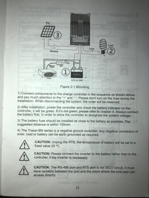

Co do tracera i podłączania obciążenia to poniżej zamieszam schemat z instrukcji od mojego (Tracer BN Series). Te regulatory mają ograniczony prąd na wyjściu obciążenia (żaróweczka na schemacie) dla modeli 20,30,40A jest to maks 20A. Z przetwornicy którą planujesz możesz pociągnąć w szczytowym momencie coś koło 100-120A. Mam dokładnie tą samą przetwornice co tam wypisałeś z wbudowaną ładowarką moc chwilowa o ile dobrze pamiętam to 1300W ( te 2000W z nazwy to nie wiem gdzie jest ;) )
Teraz jakbym wybierał jeszcze raz to brał bym zwykłą bez ładowarki, strasznie słaba jest ta wbudowana ładowarka. Ostatnio jej używałem 4,5-5A to maks, dla kwasiaków może i dobre ale po zmianie na LiFePO4 to bez sensu.
Z tego co widziałem to Azo Digital powiększyło ofertę przetwornic, są miedzy innymi takie z panelem sterowania lub możliwością podłączenie zewnętrznego. Mi w tej mojej brakuje możliwości wyjęcia wyłączników na zewnątrz ;/
Z podłączeniem do alternatora to był skrót myślowy, jak wybrałeś Cyrixa to wiesz, że go się łączy po prostu z aku rozruchowym. A Bezpiecznik nie może być większy niż moc Cyrixa ;) W jego instrukcji też piszą o 120A. A wielkość Cyrixa dobiera się od mocy alternatora i prądu ładowania jaki będzie szedł przez Cyrix.
