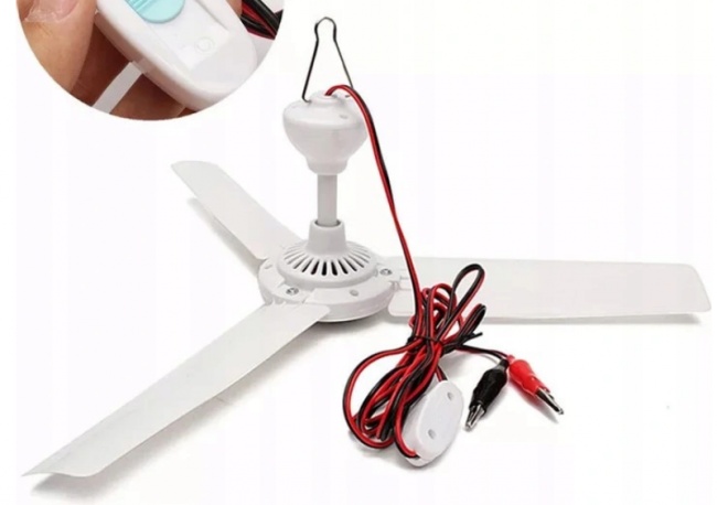

Ja nie kombinując podwieszam taki przenośny..cichy i wydajny,zaleta to możliwość przenoszenia :
https://allegro.pl/oferta/wentylator-sufitowy-12v-przyczepa-kamper-7450911595
nad łóżkiem oczywiście niezawodny TurboVent :lol:
Plik ściągnięto 5 raz(y) 337,8 KB
