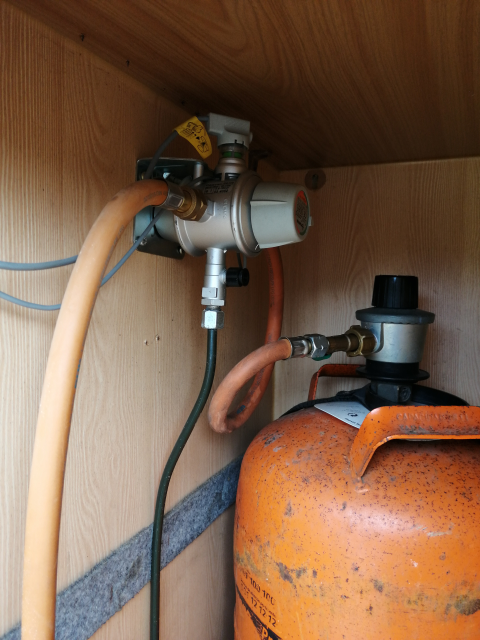

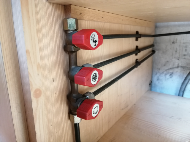

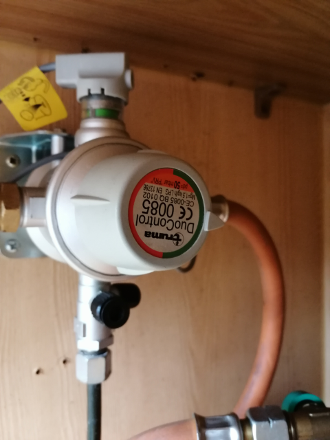

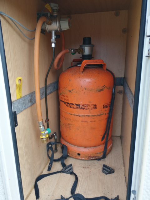

W listopadzie z żonką kupiliśmy naszego pierwszego kamperka: Fiat Ducato 92'. Kupując go wszystko sprawdzaliśmy min. czy działa instalacja gazowa. Niestety teraz po zimie wzięliśmy się za sprzątanie i niestety nie potrafię uruchomić tej instalacji. Od razu informuję że gaz w butli jest. Załączam kilka zdjęć, wszystko miałem otwarte, a gazu nie ma. Czy gdzieś jest jeszcze jakiś zawór? W kuchence niestety ale gaz nie leci... Proszę o pomoc i wyrozumiałość... jestem początkujący :) :):)

Zaraz za butlą masz na wężuZIELONY przycisk / widać go za wężem . Po otwarciu butli WCIŚNIJ go .

Miluś jesteś WIELKI :mrgreen: Działa. Temat zamknięty.

No nie do końca zamknięty....... widzę na zdjęciach ; że masz włączony iskrownik lodówki .
Po podłączeniu aku zacznie pracować . Wyłacz go :-P

Butla jakaś hiszpańska?

Wymień butle na polską (możesz podpiąć dwie)

Wg instrukcji Trumy (usuwanie usterek) to niby gaz nie dochodzi. Chciałem sprawdzić odkręcając przewód przy elektrozaworze, ale natychmiast zawór szybkiego odcięcia(ten z zielonym przyciskiem) odcina dopływ. Tylko nie wiem, czy w przewodach nie ma powietrza zamiast gazu.
