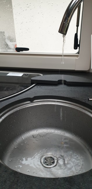

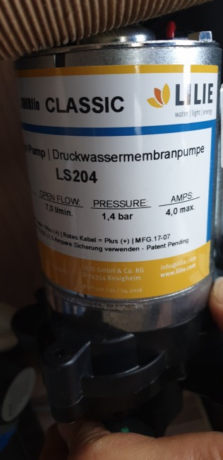

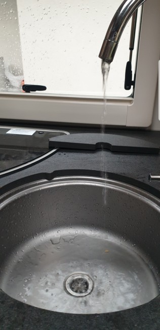

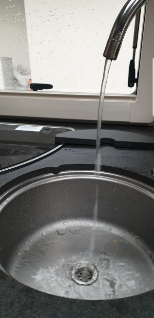

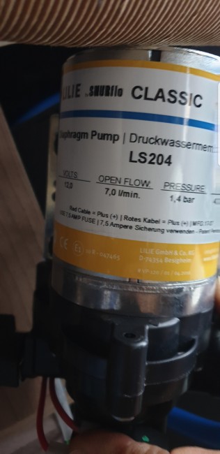

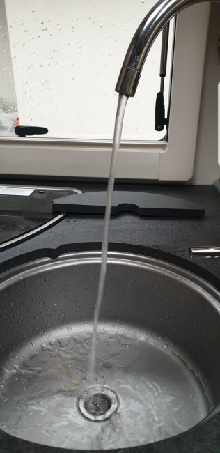

Zapomniałem z niej spuścić wody po ostatnim wyjeździe. Z całego układu, razem z Trumą, pozbyłem się wody a ten jeden raz zapomniałem o pompie. Efekt? Po ponownym rozgrzaniu kampera i nalaniu wody pompa nie działa prawidłowo. Objawy:
Pompa pracuje, robi ciśnienie w układzie i nawet się na koniec wyłącza (nie ma w obwodzie zbiornika ciśnieniowego, fabryka nie przewidziała). Po otwarciu dowolnego kranu (mam 4 sztuki) lub spłuczki WC leci woda i powietrze. I tak ciągle i stale. Woda z powietrzem prycha z krajów. Nawet jeśli 50 litrów wody przepuszczę jest woda i powietrze. Po zamknięciu kranu pompa nabija ciśnienie i się wyłącza. Ale widzę przez przezroczysty filtr wody, że woda z pompy po jej wyłączeniu cofa się w kierunku zbiornika. Czyli jakby jakiś zawór nie utrzymywał ciśnienia wody w przewodach i dlatego cofa się z pompy. Po odkręceniu kranu pompa daje radę pociągnąć wodę z zbiornika i znów tłoczy wodę i powietrze. I tak stale.
Pomoże ktoś dobrą radą? Co się zepsuło i co muszę wymienić?
Pompę wyjąłem, rozkręciłem i nie widzę w membranie dziur... Pomóżcie :roll:
Na zdjęciach pompa oraz to co leci z kranu: najpierw mocno woda, potem więcej powietrza a mniej wody, potem powietrze, potem znowu woda z powietrzem i tak od nowa.

Najprawdopodobniej szlag trafił zaworek zwrotny- piszesz że woda się cofa, stąd ponownie powietrze w układzie- i apiać od nowa
głowica do wymiany, samych zaworków raczej nie kupisz, jak nie to cała pompa

LukF napisał/a:
Otwierasz kran w pozycji wody ciepłej, zimnej czy 50/50?
Puść tylko zimną, woda poleci na skróty i obserwuj, bąbelkowanie powinno być krótkotrwałe.
Puść tylko "ciepłą" woda poleci przez bojler napełniając go, a ten zanim się napełni trochę potrwa i będzie w tym czasie prychało/wypychało powietrze z zasobnika.
Puść 50/50 woda będzie leciała na zmianę z rury zimnej woda a z rury "ciepłej" powietrze - to w zależności od różnic ciśnień w układzie wody zimnej i ciepłej.
Tak sobie tłumaczę identyczne objawy u siebie w obecnym i poprzednik kamperze. Prycha, rzyga, kaszle, chlapie i to trwa tak długo aż odpowietrzy się cały obwód ciepłej wody.
To bardzo dobry objaw. Jak pompa nabije i się wyłączy, odczekaj nawet godzinę i wsłuchuj się czy przy zamkniętych kranach załącza się cyklicznie - to test na szczelność, ale warunkiem jest pełny zasobnik wody ciepłej i brak powietrza w układzie.
Zaworek (jeśli jest w instalacji) na razie sobie odpuść, gdyby woda cofała się, pompa co chwilę by się załączała.
Jeśli się załącza, to będziemy rozgrzebywać dalej.

Prycha W KAŻDYM USTAWIENIU baterii: zimna, ciepła oraz po środku :gwm
Powietrze jest stale. Pięć dni byłem na nartach i nic się nie poprawiło. Męczyłem się z tym prychaniem przez te dni. I pompa NIE dała rady nabić ciśnienia w układzie (chociaż wodę z powietrzem tłoczyła). Dopiero jak wróciłem do domu i rozebrałem pompę to teraz potrafi nabić ciśnienie i się wyłącza. Ale nadal tłoczy wodę z powietrzem. A jak się wyłączy to widzę przez okienko filtra, że woda ODPŁYWA z pompy do wężyka w stronę zbiornika wody czystej.
A o zaworze pisałem, że w środku pompy pewnie coś pełni taką rolę (tak na moją logikę) a nie, że ja mam zawór w instalacji :bukiet:
Ps. Na moje oko najbliżej diagnozy był do tej pory Papamila. Tylko za mało szczegółów w Jego wypowiedzi.
O jaką głowicę do wymiany jemu chodzi ????????

Czyli jednak inaczej niż moje doświadczenia z praktyki.
Nie wiem co Ci napisać, po prostu nie znam takiego zachowania.
LukF napisał/a:
Tą na pompie zespoloną z silnikiem, silnik to podzespół kręcący/napędzający, a pompująco zaworowy podzespół to głowica.
Ale nadal drążę, że trzeba zdiagnozować, wykryć przyczynę niż lecieć w ciemno bo jeśli problem ma swój początek poza pompą...
Oby drobiazg i bez zbędnych kosztów.

Nie pasuje. Ja potrzebuję głowicę w kształcie podstawy jak trójkąt.
Kupię nową pompę, na alledrogo 470zl :gwm
