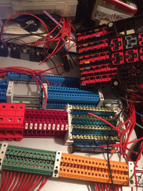

Ja wczoraj zacząłem budowac nowy elektroblok, po roku użytkowania wiem co bym chciał, nie wiedziałem tego podczas budowy auta. Urzadzenie bedzie dosyć rozbudowane, kazdy obwod osobno podłaczony z mozliwoscia przepięcia, 5-6 przekaznikow do sterowania urzadzeniami, narazie calosc analogowa, ale z mozliwoscia rozbudowy o jakies cyfrowe sterowniki. Calosc instalacji i wszytskie odbiorniki tylko na 12V. Jest jakis darmowy program do narysowania schematu ideowego ?
