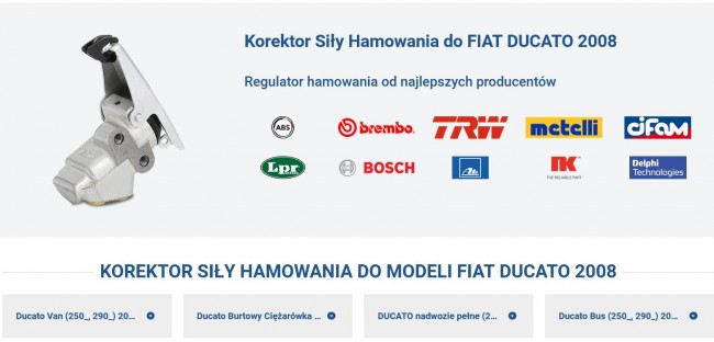

edit:
Skoro zadałeś zagadkę, to sprawdziłem pobieżnie
Plik ściągnięto 5 raz(y) 176,42 KB

Piwa: 250/624
Wysłany: 2024-05-15, 15:44
Mazur napisał/a:
Ja wiem, że mój ma . Czy ten nowszy , tego nie wiem,
akurat pytam o ten "nowszy" model Ducato z 2008 co sugeruje awatar Kazika II :chytry
dominik
Nazwa załogi: dominiki
Dołączył: 01 Cze 2008
Piwa: 12/18
Skąd: Ostrowiec Św.
Wysłany: 2024-05-15, 18:00
Jeśli ma ABS to nie ma korektora.
