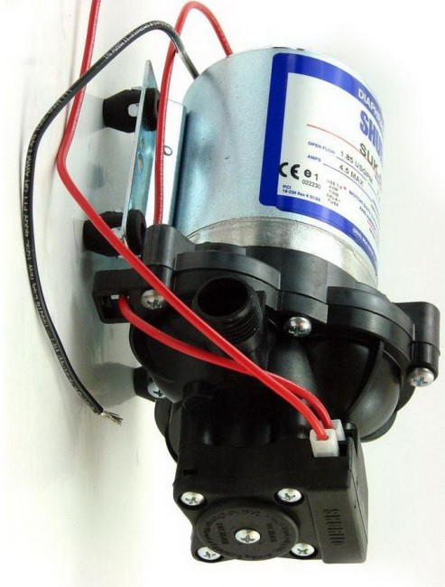

  Wysłany: 2025-09-14, 19:05   POMPA WODY SHURFLO CIŚNIENIOWA 10L/min 12V 2,1 bar
CP70225
Producent: Shurflo
Seria: Trial King
Pompa ciśnieniowa
Napięcie: 12 V
Max. pobór prądu: 4 A
Max. pojemność: 10,6 l/min.
Max. wysokość ssania: 3m
Ciśnienie wody: 2,1bar
Wymiary: 200 x 125 x 105mm
Cena: 652,00 zł
https://sklep.ack.com.pl/pompa-wody-shurflo-cisnieniowa-10l-min-12v-2-1-bar--cp70225
