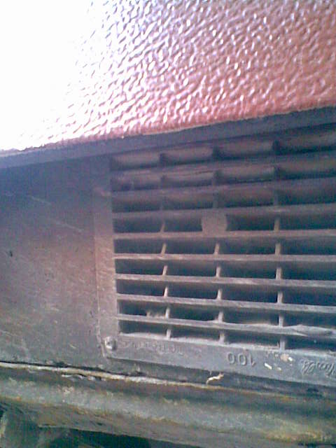

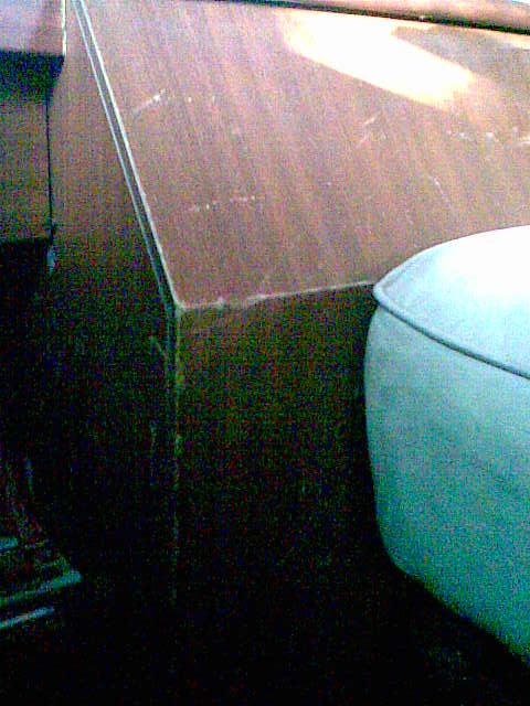

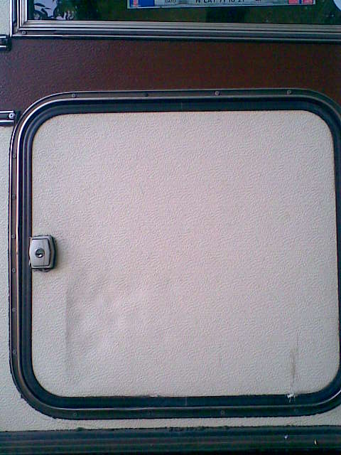

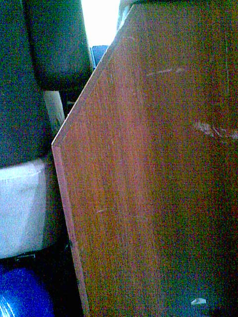

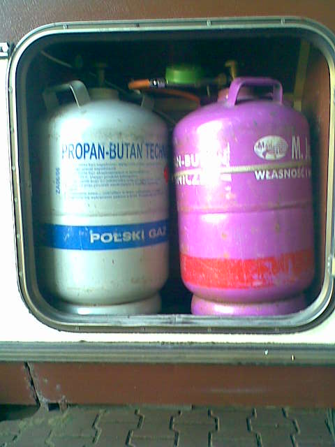

Dolacze i swoje uwagi w tym temacie . Miejsce na butle powinno byc w takim miejscu by nie przeszkadzac w poruszaniu sie w domku.U mnie miejsce na butle jest dostosowane fabrycznie na dwie butle 11kg ale bez kolnierza.Butle ustawione sa na dziurawej podlodze by ciezki gaz mogl swobodnie przemieszczac sie do kratki wentylacyjnej,mieszczacej sie dokladnie pod pomieszczeniem z butlami.
Kratka pod spodem

Dwie butle z gazem
Plik ściągnięto 7751 raz(y) 35,65 KB
tak wyglada od wewnatzr sam pomieszczeni na butle
Plik ściągnięto 7752 raz(y) 70,07 KB
Plik ściągnięto 7751 raz(y) 35,37 KB
Plik ściągnięto 7754 raz(y) 49,37 KB
dzrzwi pomieszczenia na butle wyszystko wykonane fabrycznie
Plik ściągnięto 7751 raz(y) 44,98 KB

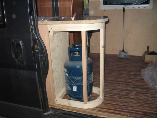

Mam jeszcze dylemat gdzie umiejscowić butle,przy kuchence czy pod łóżkiem,analizuje to od strony bezpieczeństwa i nie mogę się zdecydować.

Piwa: 280/1362
Wysłany: 2012-06-06, 04:41
Ja bardziej bym to widzial wlasnie w tym miejscu jak na pierwszym zdjeciu tuz kolo dzwi :spoko
cirrustravel
CB RADIO - 26
Twój sprzęt: Chausson S697 GA
Nazwa załogi: NICKT
Dołączył: 13 Gru 2010
Piwa: 83/78
Skąd: świętokrzyskie
Wysłany: 2012-06-06, 06:30
Też bym proponował wersję 1 i jakby Ci się udało zrobić drzwiczki od strony drzwi to miałbyś wygodniej z wymianą, choć do zakręcania i odkręcania butli musiałbyś za każdym razem otwierać drzwi. Są więc plusy i minusy ;)
