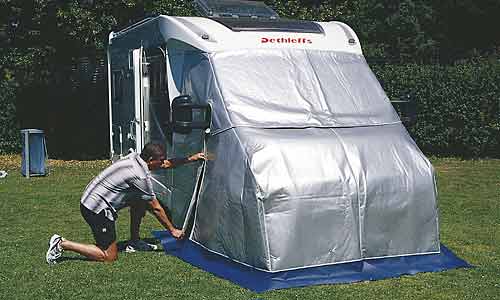

darek krupa napisał/a:
Byłem zimą camperem moje spostrzeżenia to to że wilgoć przede wszystkim gromadzi się w kabinie na szybach.Kabinę miałem zasłoniętą kocem to po dwóch dniach na szybach było sporo lodu.
pirat666 napisał/a:
Z zewnątrz czy wewnątrz ?
Wilgoć i to bardzo duża gromadzi się na szybach tylko w momencie ocieplenia szyby od wewnątrz.
My na postojach zakładamy kołderkę z zewnątrz i nie ma żadnej wilgoci.
Oskar
Twój sprzęt: T4 Multivan
Dołączył: 01 Kwi 2008
Piwa: 3/7
Wysłany: 2009-10-28, 10:38
KOCZORKA napisał/a:
Nie bardzo rozumiem jaką kołderkę i jak ją się mocuje?
Pozdrawiam Oskar :spoko
48a-ELANKO
dawniej: 48a-ELANKO
Dołączył: 30 Sie 2007
Piwa: 125/78
Wysłany: 2009-10-28, 10:50
Na przykład taka mata, albo tylko okrywająca szyby z zewnątrz.
Plik ściągnięto 5054 raz(y) 18,71 KB
Ela i Andrzej
KOCZOR
Dołączył: 06 Lis 2008
Piwa: 17/5
Wysłany: 2009-10-28, 10:53
Tu było na ten temat i są zamieszczone zdjęcia
http://www.camperteam.pl/...opic.php?t=2580
