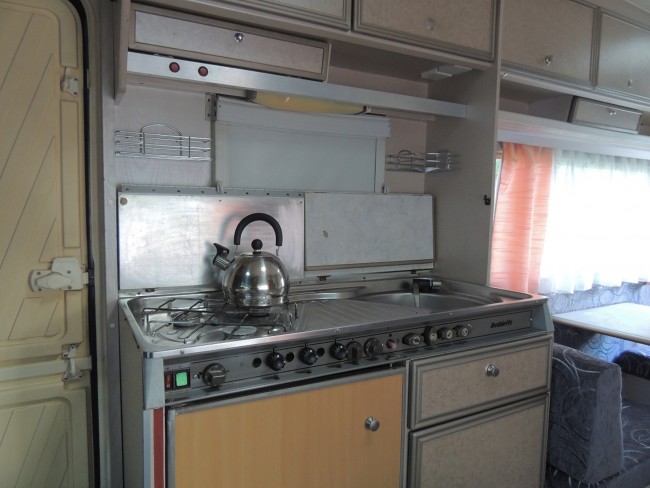

Tak przypuszczałem że Elektrolux. Mój panel przy kuchni nie ma otworów pot przełączniki lodówki, prezentowana lodówka w aukcji nie posiada własnego panelu. Dysponuje ktoś takim rozwiązaniem - mile widziane fotki. Poniżej przedstawiam jak wygląda to u mnie w tej chwili.

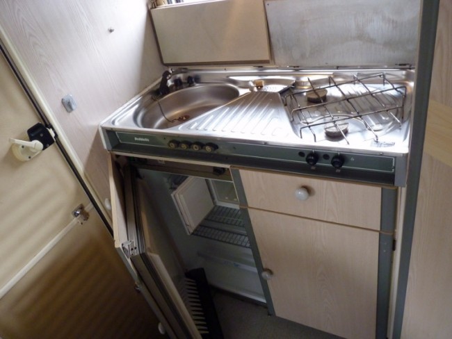

Wysłany: 2017-04-02, 19:09

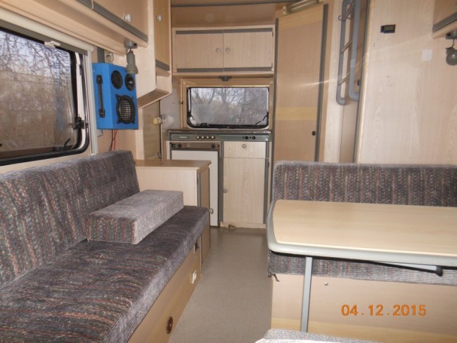

Ja miałem tak
Dethleffs 1993
Plik ściągnięto 77 raz(y) 782,61 KB

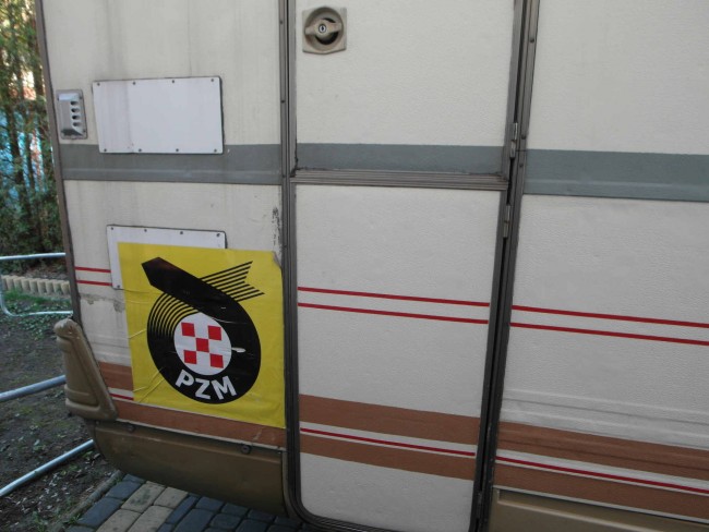

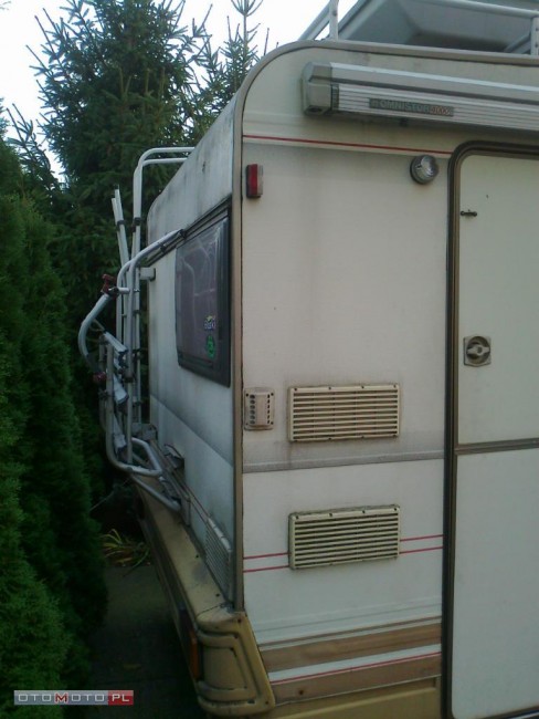

A ja mam właśnie zlew z kuchenką odwrotnie (zlew po lewej, kuchenka po prawej) i na przednim panelu nie ma przygotowanych otworów pod obsługę lodówki - czyli był inny model niż u "bercik". Jeszcze jednej rzeczy nie rozumie, dlaczego kratki wentylacyjne mam z boku a nie za lodówką. Na zdjęciu poniżej widać gdzie maja być kratki wentylacyjne (w tej chwili zaślepione).
"Skwarek" potwierdzasz moje obawy co do zapasu energii i wydajności mojego solarka. W chwili obecnej ten układ solarny zaspokaja moje potrzeby ale rzeczywiście jak dołożę jakieś 75W lub 100W więcej to napewno będzie kiepsko.
Plik ściągnięto 57 raz(y) 172,32 KB

ALUMINIUM napisał/a:
Te zaślepki nie odpowiadają standardowemu rozstawowi kratek. Są zbyt blisko siebie, ale nawet jeśli to ich umiejscowienie wytłumaczyłbym tym, że tył pojazdu o takich gabarytach "zasysa" i jest wiecznie uświniony brudem z drogi.
Tak czy siak, mi tu coś nie gra.
Chyba że "inżynierki" stosowali różne lodówki (niskie/średnie) i adekwatnie kratki wstawiali.
Komin to potwierdza, ale nie spotkałem się z lodówkami które bebechy mają z boku - tu mam na myśli drzwi lodówki. Może jakiś dystans/wnęka/kanał wentylacyjny.
Wysokich lodówek wtedy jeszcze nie było.

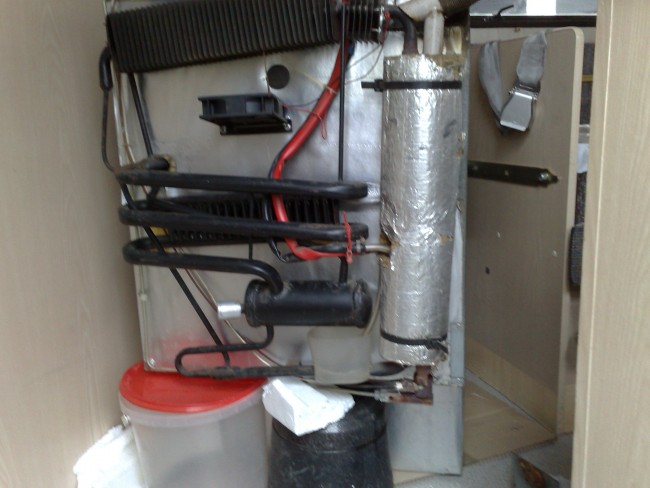

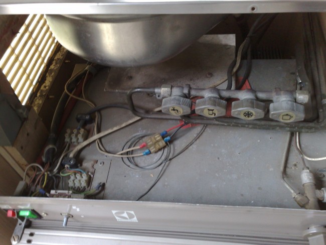

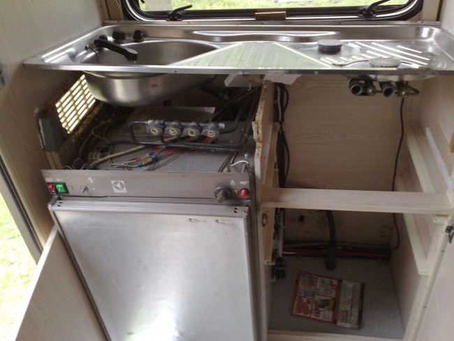

Miałem identycznego kampera z 1990 roku
Na zdjęciach lodówka i nazwa modelu.
Niestety do czyszczenia palnika konieczne było wyjmowanie lodówki.
Plik ściągnięto 79 raz(y) 672,66 KB
Plik ściągnięto 82 raz(y) 937,75 KB
Plik ściągnięto 74 raz(y) 650,8 KB

Wysłany: 2017-04-02, 21:36
No to potwierdziłeś że inżynierki na kacu projekt robili.
Czy dobrze rozumiem pierwsze zdjęcie, że gazowe zawory dostępu schowane są pod blatem/zlewem?
Ja piernicze, to nie był kac, to był spory rausz.
Ok, taką wizję mieli pijani projektanci, zalecam zastosować koniecznie wiatraczki wyciągowe.
To bardzo wspomoże pracę lodówki.
Edit:
Na 2 foto widzę wiatrak zamontowany nie zgodnie z ideą.
On dmucha zimnym na ciepłe, a powinien ciepłe wyciągać na zewnątrz.
Drobiazg taki ale istotny.

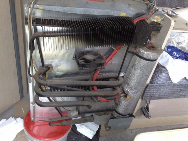

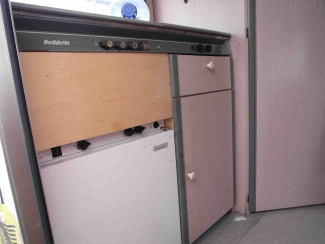

Rafał54
Twój sprzęt: Ducato 2.8 Burstner 532-2 Active zimowy
Dołączył: 12 Cze 2012
Otrzymał 4 piw(a)
Skąd: Jabłonna k/W-wy
Wysłany: 2017-04-03, 20:43

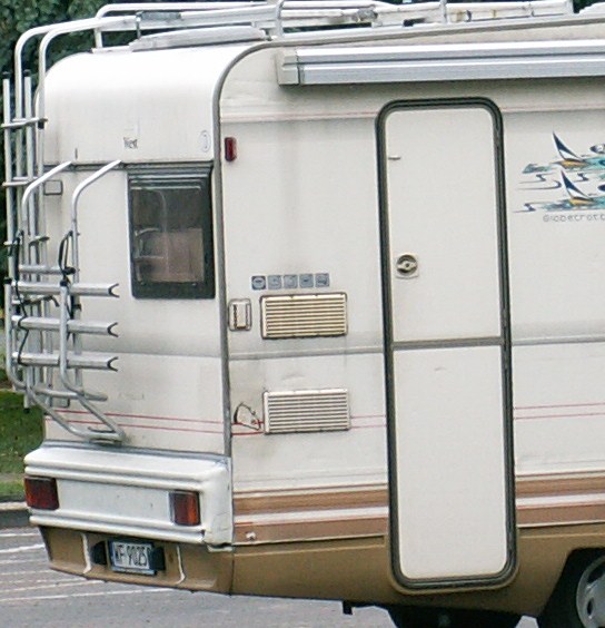

Jeszcze znalazłem fotki kratek wentylacyjnych. Rozstaw jest oryginalny.
Oraz drugie zdjęcie lodówki zrobione podczas wyjmowania.
Chorym pomysłem projektantów był dodatkowy panel maskujący lodówkę, imitujący zabudowę szafkową ( szufladę i drzwi ). Po pierwszym wyjmowaniu lodówki trwale zdemontowałem go, a w ramkę drzwi lodówki włożyłem białą płytę pilśniową lakierowaną.
Częste wyjmowania lodówki całkowicie zniszczyły uszczelnienie przed nawiewem spalin i izolację termiczną pod zlewem.
oryginalny rozstaw kratek wentylacyjnych
Plik ściągnięto 9738 raz(y) 120,41 KB
prawie całą część kuchenną należało rozebrać aby wyjąć lodówkę
Plik ściągnięto 64 raz(y) 674,41 KB
odsłonięta lodówka z biała płyta pilśniową
Plik ściągnięto 63 raz(y) 182,41 KB
lodówka z panelem imitującym szufladę i drzwiczki szafkowe
Plik ściągnięto 84 raz(y) 98,09 KB
można dodać trzecią kratkę wentylacyjną
Plik ściągnięto 59 raz(y) 92,22 KB
