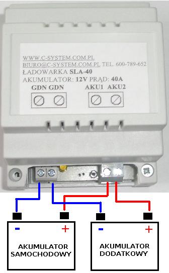

Ja mam patent do ładowania akumulatorów który nazywa sie SLA40. Wpisz w googlu to znajdziesz producenta. Kosztuje niedużo i ładuje aku pokładowe jak juz aku samochodowe jest pełne. Aku pokładowe za to nie rozładuje aku samochodowego. Chyba Gino też to testował. Ja jestem zadowolony.

Wysłany: 2010-06-10, 21:53
Znalazłem na allegro. Tak to teraz wygląda. Zresztą na obudowie jest namiar na producenta. Po co kombinować jak jest gotowiec.
Tak - znam ten sprzęt ............. mi chodziło o odpowiedż jak zmierzyć moc alternatora . Roger / nie pierwszy raz / podpowiedział chyba najprostrze rozwiązanie ........ organoleptyczne .............Bo co mi po systemie ładowania dodatkowego kiedy ten co ma ładować dwa akumulatory będzie słabiutki :gwm :gwm :gwm
