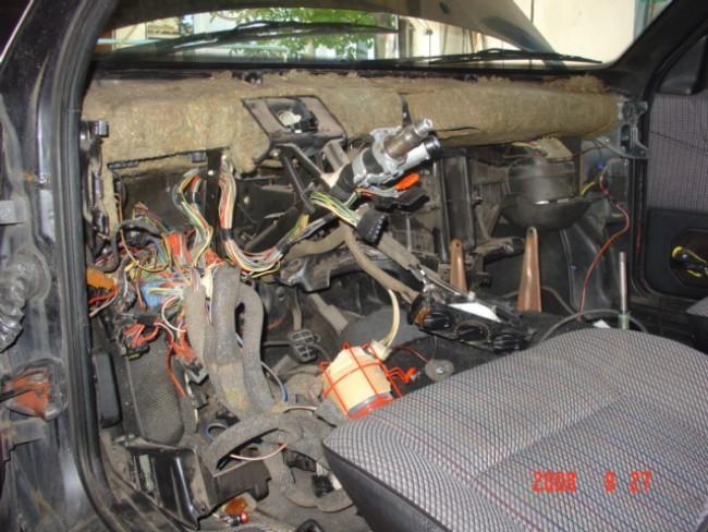

Fajna zabawa. Wymieniałem kiedyś nagrzewnicę w passacie B3. Zajęło mi to 8-9 godzin pracy i sześciopak :ok
Tak to wyglądało w połowie pracy
