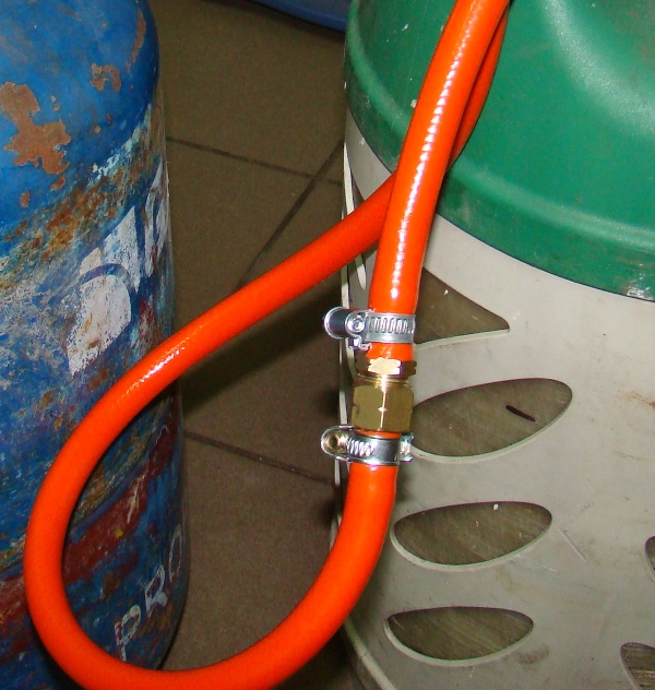

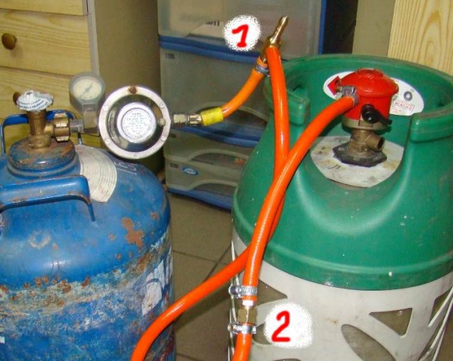

Z konieczności, bo nie chciałem rezygnować z propan- butanu, a chcąc podłączyć sam propan z butli light skusiłem się na taką przeróbkę. Reduktory do tych butli są inne.
Wstawiłem trójnik i podłączyłem obie butle. Przy zmieniających się temperaturach, raz plus, raz minus mogę szybko przełączyć pobór gazu. Latem w ten sposób mogę połączyć dwie butle z propanem odkręcając reduktor od propanu i dokręcając reduktor na p-butan złączką oznaczoną "2". Jutro to podłączę. Powinno działać. :szeroki_usmiech :spoko

Boguś ,właśnie napisałeś jak tego nie należy robić ,skasuj te zdjęcia ,bo obciach ,,,,,,,,,,,,,,, :shock: :-/ :shock: :? nie jest wskazane takie połączenie :evil: :evil: :evil: :evil: :evil: :evil:

Wszystkie połączenia wężyków MUSZA być skręcane (gwint w gwint),żadnych opasek zaciskowych :spoko

Anty mistrzostwo świata. Na pewno tak nie należy robić. Z gazem nie ma przelewek.

Czyli wężyki muszą być zakończone fabrycznie połączeniami z gwintem. Sorry ,że się wcinam,pytanie było do Darka :oops: :spoko

Ja to bym pozostał przy starym podłączeniu raz propan raz mieszanka. Do takich połaczeń jak Twoje to truma produkuje właściwe ustrojstwo.
Wysłany: 2011-02-15, 20:10
wydaje mi sie ze przy ''okazji'' ...zniszczyłes oryginalny przewód gazowy... :roll:

Boguś ,pierwsze pytanie po co ci ten propan ,na narty nie jeździsz,kamperem ,bo nie odpali staruszek :-/ ,jak odpali nie masz zimówek ,czyli opon ,kłopot z kupnem,nie będę dalej wyliczał ,,,,,,,,,,,daj sobie spokój z tymi przeróbkami ,,,,,,,,,,,,,,,,,,zawsze uważam ,że przeróbki są do dupki
pozdrawiam cię cieplusio ,nic ci nie poradzę ,bo pierwszy raz to widzę ,no fakt ,że kamperami profesjonalnie zajmuję się od 4 lat ,ale takiego cuda nie widziałem :) :) :) :) :) :)
przewody gazowe zniszczyłeś ,wyrzuć je do kosza :shock: ,jak będziesz u mnie dostaniesz w prezencie ,,,,nowe o różnej długości :bigok :bigok :bigok :bigok :bigok

Ten adapter z BP to on się nadaje do grilla, a nie do kampera. Właściwy nazywa kamperfit i ma gwint.

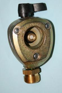

Tak wygląda właściwy adapter do butli.

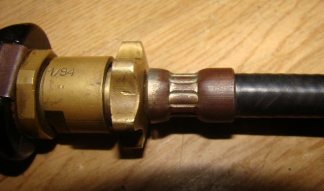

Jeśli mówimy o łączeniu to dopiero to montuję. Docelowo to będzie to inaczej, bo od lat sam takie łączenia robię na prasie w przyrządzie.
Teraz proszę o opinie o samym pomyśle i co jeszcze można zmienić. Automatów nie chcę montować. :spoko

zacisk mój
Plik ściągnięto 11288 raz(y) 73,85 KB
zacisk predom
Plik ściągnięto 281 raz(y) 118,64 KB

A tak wracając do tematu.
1. Gdzie redukuje się ciśnienie gazu - propan
2. W jaki sposób odcianasz wypływ propanu jak potrzbujesz p-butanu?

Dziabong napisał/a:
ad1. Na butlach są reduktory.
ad2. Zamykam butlę z propanem i odkręcam zawór na drugiej. A może spróbuję w odwrotnej kolejności i chyba nic się nie stanie.
