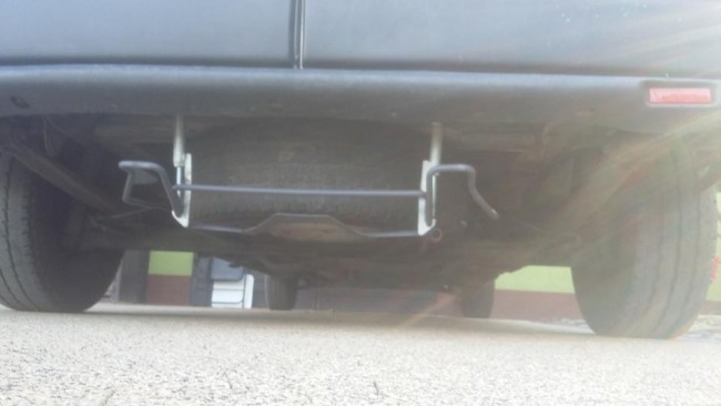

Witam Budowniczych i nie tylko:). Prace posuwają się powoli do przodu, choć wciąż nie widać jeszcze kampera w moim Masterze. Niemniej, idę ściśle według koncepcji, a ta zakłada m.in.:

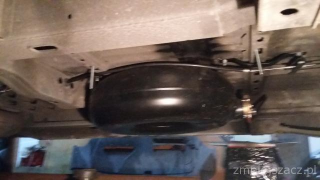

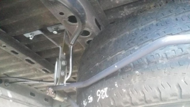

1) zbiornik gazu. Jest już zamontowany pod podwoziem

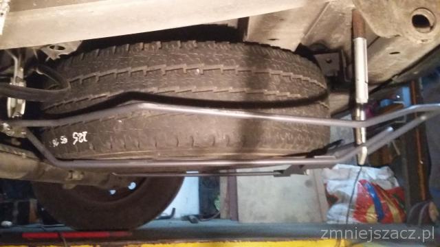

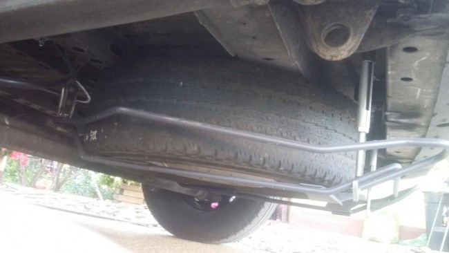

2) pozbycie się problemu braku miejsca na koło zapasowe. Tu z pomocą przyszedł VW Crafter, skąd udało mi się przeszczepić łoże zapasu.

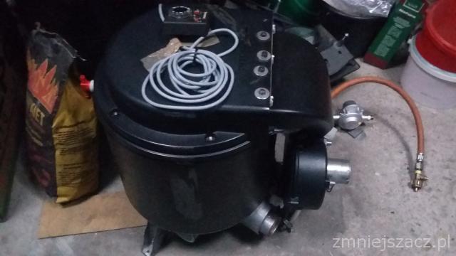

3) No i jedna z ważniejszych kwestii kamperowych w sumie sama się rozwiązała - długo zastanawiałem się nad wyborem ogrzewania, prawie zdecydowałem się na opcję piec+bojler, ale udało mi się znaleźć w dobrej cenie używaną Trumę 6002, a więc protoplastę systemu kombi - czyli jak znalazł do blaszaka, gdzie każdy centymetr na wagę złota. Dziś została fachowo sprawdzona pod względem szczelności - uff, okazało się (co niestety jest rzadkością w ofercie używanych systemów wodno-gazowych), że SZCZELNA!
Kurcze, fajnie to wyszło. Możesz zrobić kilka fotek pokazujących, jak zamocowałeś kosz i gdzie? Musiałeś coś spawać?

Mavv, kosz jest nowy z vw crafter - 210 pln. Wymagał jedynie skrócenia od strony zawiasu o 5 cm i dorobienia uchwytu z płaskownika 20x4.

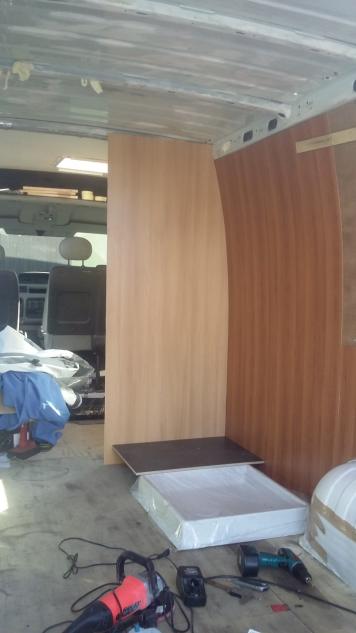

1. Zaizolowana prawa ściana : pianka 1 cm, aluwełna 2 cm + 2x alu bąbelkowe. Na to sklejka 6mm wodoodporna. A na wierzch sklejka kempingowa (z duni.pl) 4 mm.
2. Wbudowane okno dachowe 40x40 cm. Izolacja pierwszej sekcji sufitu : tak jak ściana bez pianki 1 cm (by nie tracić wysokości kubatury)

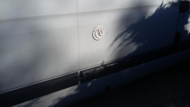

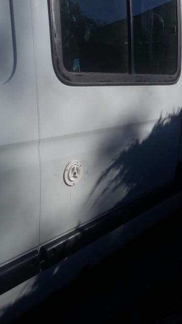

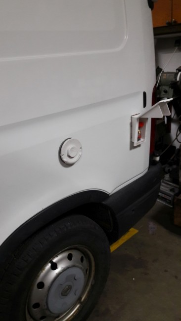

3. Założyłem złącza mediów - woda, gaz LPG, prąd na prawej burcie.
4. Wycięta i dopasowana ściana łazienki.
5. Kupiłem okno dachowe 32x36 do WC - czeka na montaż. Cena 200 pln.
6. Kupiłem używaną, ale prawie nową markizę Fiamma 3.2 m x 2.5. Zdecydowałem się dokupić od razu ściany boczne przedsionka. Czekam na dostawę adapterów do markizy dedykowanych do Fiamma/Master II. Cena kompletu: 3500 pln.
7. Kupiłem nowe WC Thetford (jednak turystyczne-w wersji z elektryczną spłuczką i podstawą kotwiczącą). Cena 820 pln z przesyłką.
Będę zobowiązany za wszelkie komentarze i wskazówki, szczególnie w kwestii zabudowy wnętrza łazienki. Mile widziane fotki:). Podaję na szybko kom. 508 443 604.
Tam,gdzie ściana ma być mocna np.w łazience to OK.
Ale pozostałe ściany i sufit to tylko ta 4 mm (odpowiednio podparta od tyłu listwami),po co tam zbędne kg wkładać.

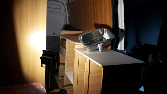

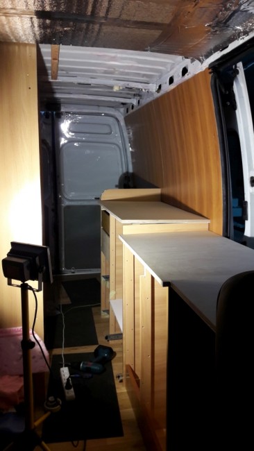

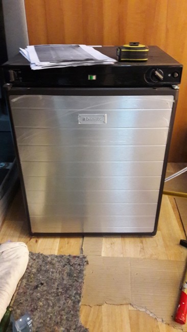

1. Wykonałem dwie szafki stojące - jedna to 5 szuflad i lodówka, druga to miejsce na zlew (po długim szukaniu zdecydowałem się na... Ikeę - model z kwasówki za 160 pln z syfonami) oraz płytę gazową ceramiczną (Solgaz dwupalnikoawa - 1610 z przesyłką). Dół szafek pozostanie do wykorzystania jako wolna przestrzeń.

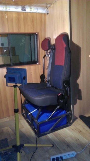

2. Stelaż pod siedzisko główne. Zamiast budowy kanapy od podstaw, kupiłem ławkę podwójną od Mastera 2015 (600 pln), ponieważ ma podnoszone siedziska, a to przydatne pod kątem dostępu do zbiornika, pompy i bufora. Stelaż wymagał przeróbki - wykonania podbudowy z profila zamkniętego 20x30.
3. nawierciłem i przygotowałem do instalacji zewnętrzne przyłącze gazu na grill itp.
4. Kupiłem lodówkę - Dometic RF60 (1600 pln)
W planie:
Montaż zbiornika, siedziska, przyłaczy wody, pompy i bufora.
Przyłącza gazu z reduktorami, podłączenie do odbiorników
Montaż drugiej szafki - w częsci światła drzwi przesuwnych.
Montaż zlewu i płyty gazowej

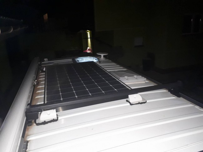

- solar 200W
- motaż belek dachowych na box, bagażnika na rowery

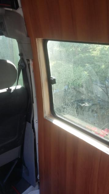

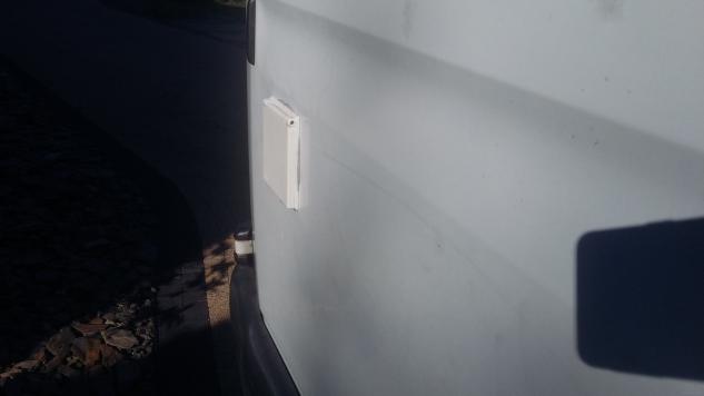

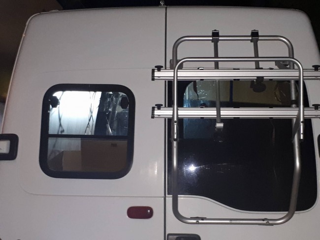

- okna w tylnych drzwiach x2, dachowe x2, komplet przyłączy i kratek zewn., antena dookolna DVBT

- montaz Trumy c6002, węży i rozprowadzeń

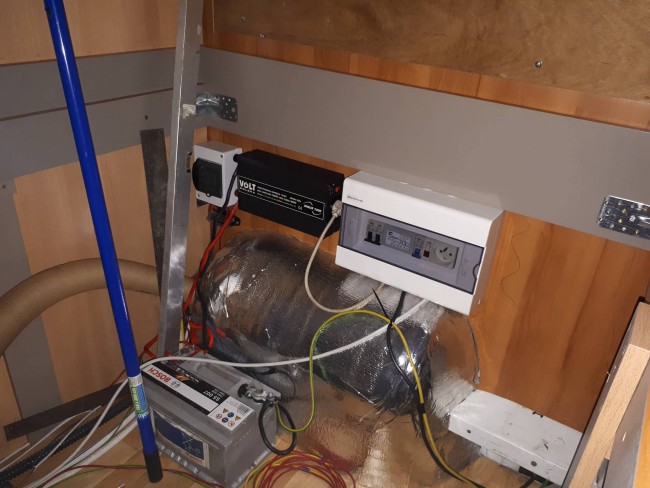

- montaż całej elektryki cz. mieszkalnej (zabezpieczenia, przetwornica 1000W pełen sinus, aku pokładowy, sterownik solara z dodatkowym wyświetlaczem - czeka na montaż

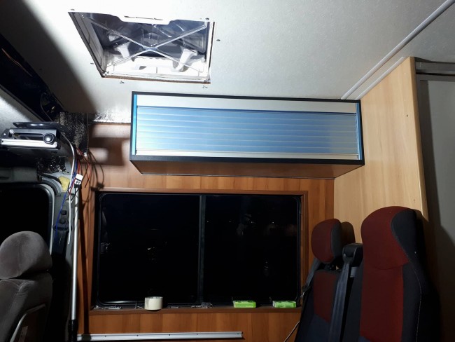

- montaż pierwszej z szafek podsufitowych - wybrałem opcję rolety alu, mimo wysokiej ceny - 1 front ok. 100 euro.

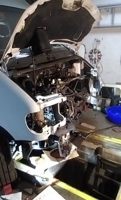

montaż klimatyzacji wymagał pełnego demontażu rozrządu, paska i kół kaskadowych pracujących w oleju (by zdemontować pompę wys. ciśnienia i wymienić łapę mocującą sprężarkę).

łapy solara dedykowane - montaż na sikaflex, na styk pomiędzy oknami dachowymi.
Plik ściągnięto 38 raz(y) 100,18 KB

Plik ściągnięto 23 raz(y) 63,59 KB

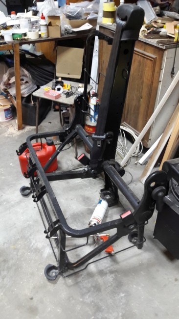

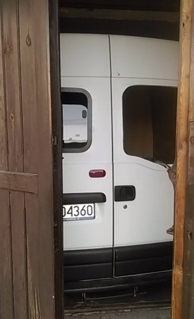

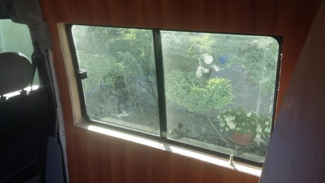

drzwi tylne lewe - okno robione na zamówienie, przesuwne w osi pionowej z ryglem. Bagażnik na 2 rowery zaadaptopwany z Golfa V!!!!
Plik ściągnięto 34 raz(y) 142,71 KB

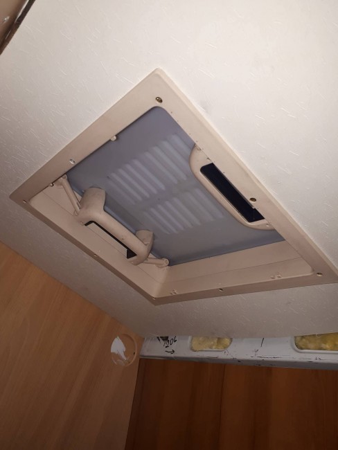

okno dachowe główne
Plik ściągnięto 35 raz(y) 172,37 KB
okno dachowe małe - WC

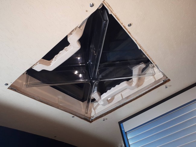

Plik ściągnięto 25 raz(y) 101,38 KB

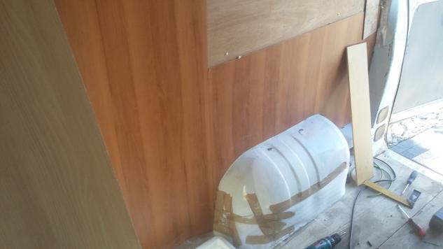

od wewnętrznej strony 2 x izolacja typu alufix i tapicerka na klej kontaktowy
Plik ściągnięto 30 raz(y) 175,33 KB

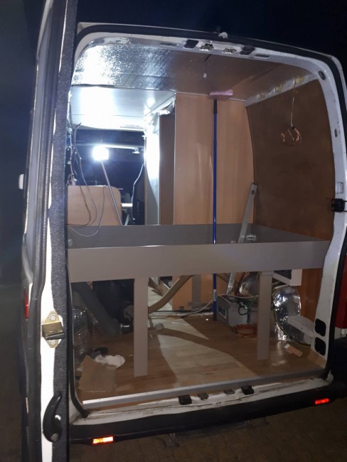

stelaż łózka
Plik ściągnięto 30 raz(y) 165 KB
bezpieczniki, przetwornica, sterowniki
Plik ściągnięto 48 raz(y) 195,28 KB

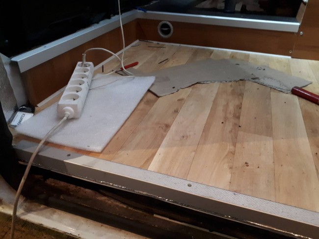

podniesiona podłoga w cz. dziennej i wylot Trumy. W całym aucie wykładzina typu gumolit.

Truma w docelowym miejscu

szafka z roletą aluminiową. Docelowo w całym aucie x 4. Na foto z folią ochronną w kolorze niebieskim

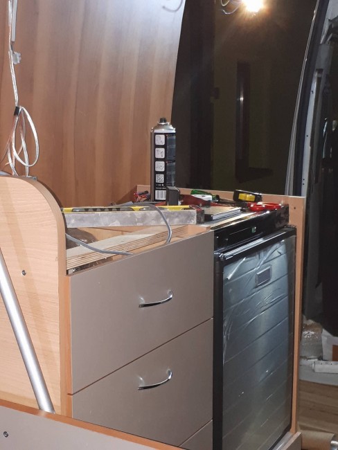

wykończone szafki i lodówka juz na miejscu
Plik ściągnięto 44 raz(y) 166,06 KB

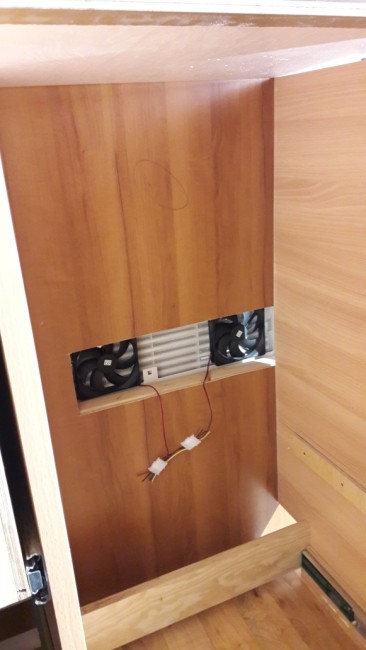

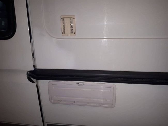

kratki i wenty od lodówki
Plik ściągnięto 35 raz(y) 67,48 KB

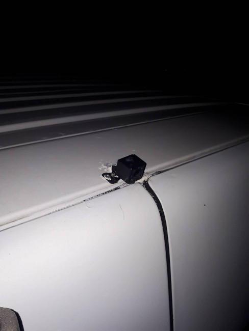

zgrabna kamera cofania - w zestawie z radiem Vordon z wyższej półki - wyświetlacz dotykowy 7'' w montażu w desce rozdzielczej. Bluetooth i navi w pakiecie.
