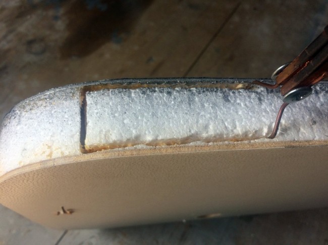

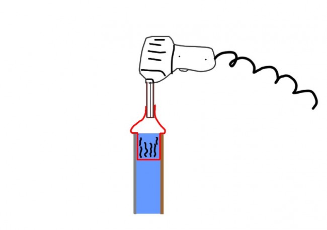

Spróbuję temperaturką. Widziałem jak styropian docina się drutem oporowym jak struna. Perfekcyjnie równiutko. Spróbuję coś urwać z tego pomysłu.
Lutownicą transformatorową ukształtuję grot tak, aby mógł wycinać na głębokości 3cm o szerokości 3cm. Grot najwyższą temperaturę będzie osiągał po środku, a że z miedzi będzie to równomiernie na boki i też odetnie.
Kiedyś kwadratowe scalaki tak wylutowywałem i to działało extra.
Cieniutka warstwa styroterotego czegoś zapewne zostanie więc klej do styrodrewna powinien związać fest
Ciekawe czy takie coś szybko pójdzie:

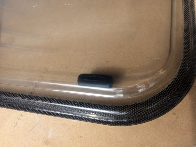

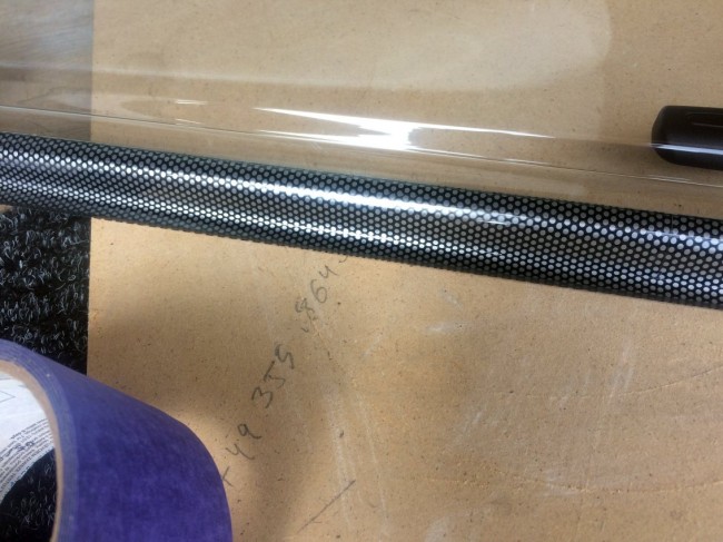

Zrobiłem sobie próbkę na oryginalnej tafli PMMA. Lepiłem jak z plasteliny, przy 160stC cuda można tworzyć. Zrobiłem próbkę grafiki i już widziałem światełko w tunelu. Już mnie ta robota kręciła. Te zmagania widzieliście tutaj:
https://www.camperteam.pl...pic.php?t=30094
Potem dookoła szyby białej prawie oryginalnej tą sama techniką zrobiłem grafikę upodobnioną do oryginalnej i popatrzcie, prawie różnic nie ma.
Ostatecznie zrobiłem na max jakości i wyszło to przyzwoicie, jak ktoś nie zostanie o tym uprzedzony to różnicy nie zauważy. Idąc za ciosem wziąłem się za wstawienie okna również w mojej sypialni.

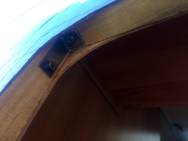

Tak jak radziliście (chwała Wam), wysokoobrotowa wyrzynarka, nowy brzeszczot i cięcie jak skalpelem. Perfekcyjnie.
Dziurę wyznaczyłem i wyciąłem z zapasem nad poduszką by nie niszczyć roletki.
Na całe moje wielkie szczęście wycinając nie trafiłem na żadną listwę, tylko stropian w którym specjalnie uformowanym kształtem grotu lutownicy idealnie wyciąłem wnęki na listwy 30mm.
Wstawiłem je na spec klej z obu stron, utworzyłem ramę a elementy dodatkowo skręciłem wkrętami i kształtkami z blachy nierdzewnej. Jak już było z górki pojawił się dylemat które okno wybrać. Nie ukrywam że te od Hobby bardzo mi się podobają, ale Ewa, syn mój i Wy w ankiecie - postawiliście na oryginalny kształt, więc takie będzie zawieszone. Jest ono identyczne jak te które już wisi w alkowie na miejscu utraconego.

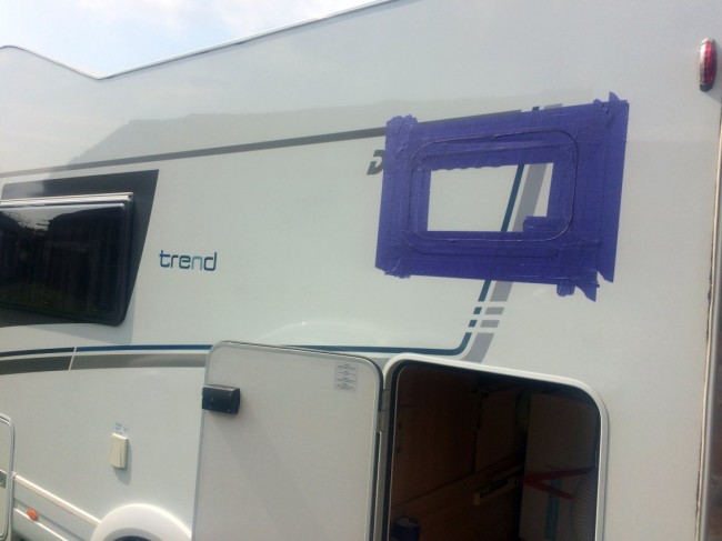

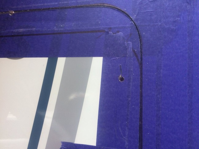

Wyznaczenie do milimetra gdzie ma być otwór wycięty. Na napisie Detfleffs miałem długą rysę do gołej blachy. Musiałem się tego przy tej operacji pozbyć.
Plik ściągnięto 17 raz(y) 87,79 KB

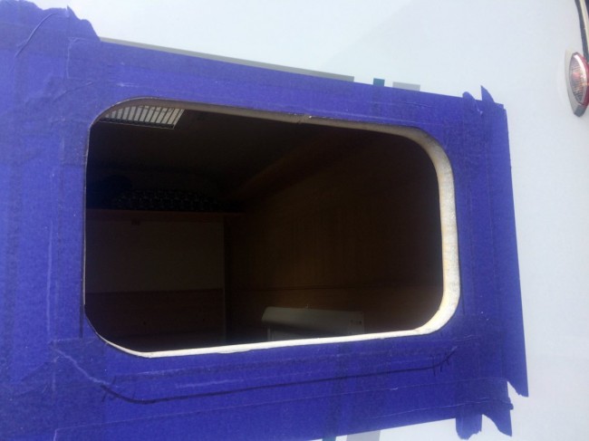

Na fragmencie wyznaczonym zrobiłem próbę jak wyrzynarka będzie sobie radziła.
Plik ściągnięto 12 raz(y) 134,97 KB
Z umiarkowaną prędkością suwu około 10cm na minutę i na max obrotach, precyzyjnie dziura wycięta.
Plik ściągnięto 10 raz(y) 93,94 KB

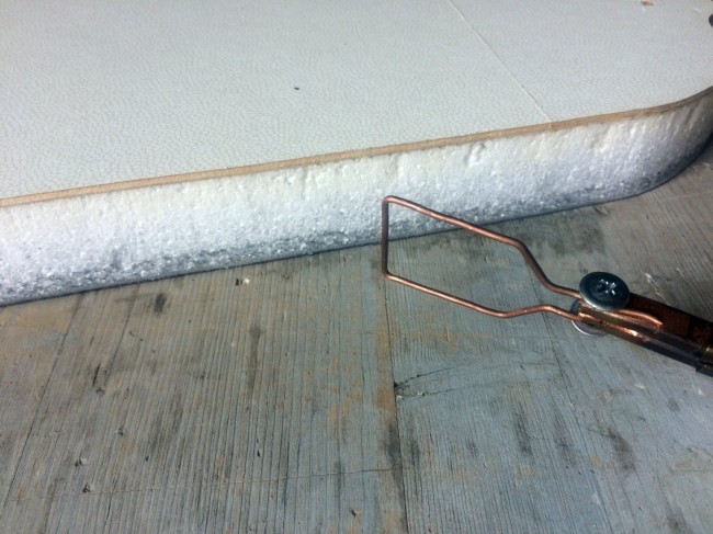

Taki grot 3x3cm uformowałem do wycinania w styropianie.
Plik ściągnięto 12 raz(y) 190,86 KB
Potrenowałem na odpadzie, szło gładko.
Plik ściągnięto 9 raz(y) 128,34 KB

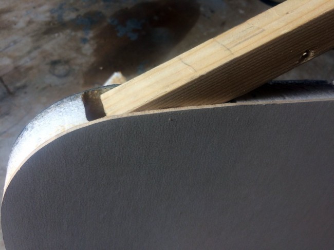

Przymierzyłem listwę.
Plik ściągnięto 10 raz(y) 114,69 KB

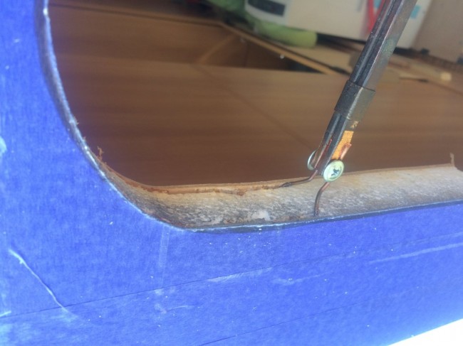

Wycinanie styropianu w ścianie.
Plik ściągnięto 10 raz(y) 116,2 KB
Na koniec nawaliłem kleju i połączyłem listwy zanim klej zwiąże.
Plik ściągnięto 15 raz(y) 85,15 KB

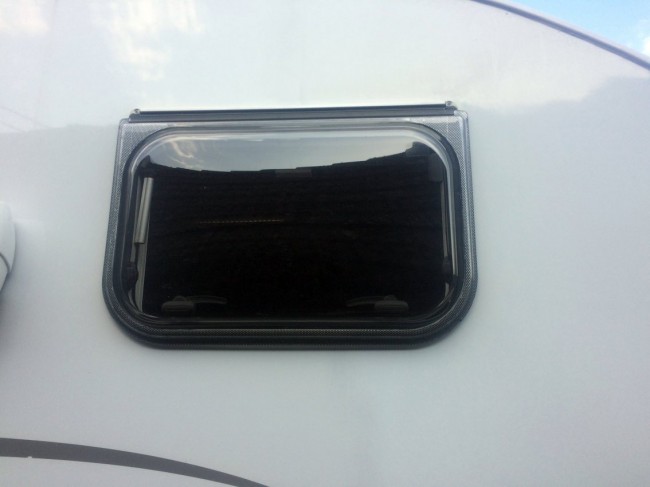

Poniżej prezentuję Wam efekt mojej pracy ze wstawionym już okienkiem w alkowie.
Było trochę zabawy ale warto było podjąć się tego, okno wygląda jak oryginał.

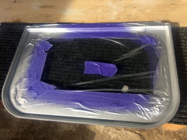

Najpierw czarne tło.
Plik ściągnięto 10 raz(y) 137,51 KB
Potem doszło "dymione srebro".
Plik ściągnięto 17 raz(y) 177,37 KB
Wszystkie zabiegi od strony wewnętrznej, jak w fabryce. Okno jest podwójne więc do wewnątrz z grafiką już nie wlazłem.
Plik ściągnięto 13 raz(y) 214,93 KB
Wstydu chyba nie narobiłem. Tak to wygląda :)
Plik ściągnięto 11 raz(y) 80,19 KB

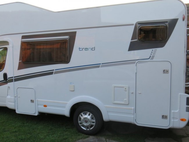

Do tej pory nie zamieściłem efektu swojego dzieła, czyli prezentacji tytułowego okna pod które wycinałem dziurę.
Oto one, dzieło ukończone - notabene z grafiką wg Waszej sugestii.
Odbicia ceglanych trochę łamie kolorystyką, nasłonecznione. Starałem się zadbać o detale, ślady po oryginalnych naklejkach wypolerowałem i już ich nie ma.
Czy widzicie cokolwiek co zdradza że nie zrobiła tego fabryka?
Pisajcie, poprawię do perfekcji.
Plik ściągnięto 11 raz(y) 54,83 KB
