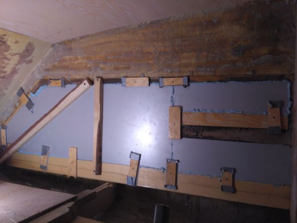

Wysłany: 2018-03-28, 21:43

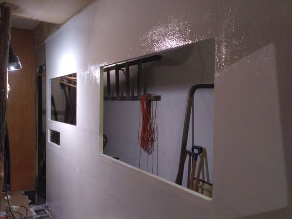

Boki alkowy oklejone styrodurem. Z zewnątrz usztywnienia blachy alu i ... kanu, które widzi wodę raz w roku, przeważnie na wiosnę.

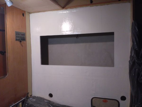

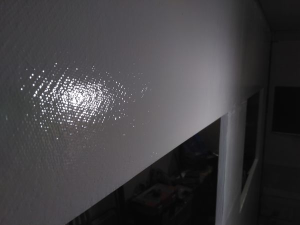

Wysłany: 2018-03-28, 21:53
Dzisiaj było malowanie. Wcześniej szlifowanie łączeń, zgrubień... Na dwie warstwy wystarczyło pod górnymi szafkami. Dopiero podczas malowania wychodzą niedoróbki z laminowania - zacieki, łączenia i inne. Malowane powierzchnie będą "schowane", więc tymi niedoróbkami nie przejmuję się.

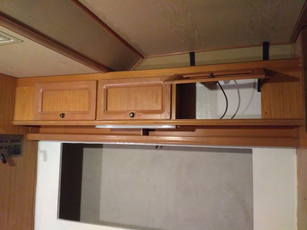

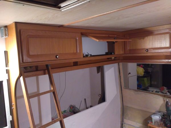

Wysłany: 2018-03-31, 20:31
Dwie szafki wiszące zamocowane w tym jedna narożna, została jeszcze jedna nad kuchenką. Weszły na wcisk (z jednej strony musiałem trochę podszlifować). Otwory pod wkręty pasowały. Pomagał szwagier więc poszło szybko i sprawnie.
