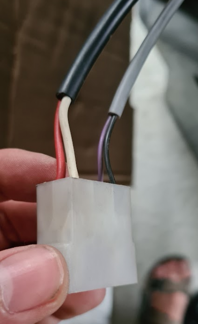

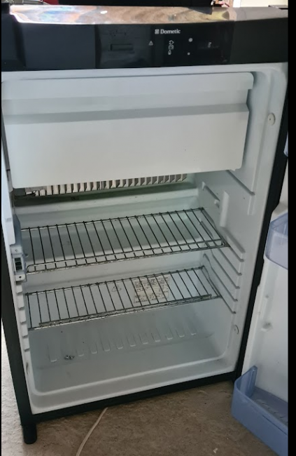

Witam kupiłem lodówkę sprzedający wymontował ja z kampera gdzie działała problemu jak twierdzi. Próbuje ją teraz podłączyć do 230v i nic się nie dzieję na panelu, czy do prawidłowego działania musi mieć podłączenie 12v ? Wtyczka 12v ma 4 przewody dwa do grzałki biały i czerwony , dwa do iskrownika lub sterownika czarny i fioletowy tylko który to plus ? Dziękuję za wszelkie informację

Zawsze musi być sterowanie 12v , ten fioletowy to plus od sterowania.

Dziękuje wszystkim za pomoc fioletowy to faktycznie plus rozebrałem sterownik i na płytce jest + . Dziś będę podpinał

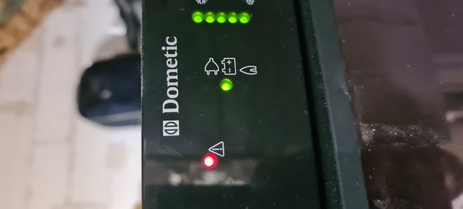

Witam lodówka podłączona dział na 230v gaz ,na 12v miga czerwona dioda pomimo podłączenia 12v w wtyczce na grzałkę . Ma ktoś jakiś pomysł co jest nie tak ??

A sprawdzasz 12v na odpalonymi silniku? W przeciwnym razie właśnie miga.

Lodówka stoi w domu mam akumulator i do niego jest podłączona. Na kempingu raczej silnik nie będzie pracował by lodówka działała na 12v , akumulator ma kilka lat ma 12,5 v chyba ze to za mało v i amperów może mu brakować.

numizmatyk99 napisał/a:
Musi :diabelski_usmiech inaczej nie będzie pracowała na 12V
Piwa: 523/632
Wysłany: 2023-08-01, 20:59
Miga, bo wybrałeś ręcznie 12V, a lodówka na 12V działa tylko podczas pracy alternatora=pracy silnika. W domowych warunkach trudno stworzyć warunki kamperowe.
Podpinasz 12V i zonk, bo potrzebna jest informacja dla "mózgu" lodówki w postaci sygnału D+ żeby na ten tryb się przełączyła a to niekoniecznie jest ten fioletowy przewód.
Myślę że lodówka jest sprawna więc nie kombinuj, tylko wbijaj ją do kampera i dostosuj instalację zasilająco-informującą :spoko
Chodzi o to, że główne źródła zasilające lodówkę są podłączone/dostępne na stałe a odpowiednie sygnały decydują o trybie jaki lodówka wybierze. Jak "widzi" 230V to lata na 230V, jak widzi D+ ale nie widzi 230V to lata na 12V(podczas pracy silnika/jazdy) jak nie widzi ani 230V ani D+ to ustawia się na zasilanie gazowe. Jak nie widzi nic, to nie jest ślepa, tylko sygnalizuje brak dostępnych a danej sytuacji źródeł zasilania. Zrozum to a rozwiążesz swój problem.

Rozumiem wcześnie miałem lodówkę 15 letnią bez elektroniki w niej wystarczało 12v by grzałka działała. Bardzo Dziękuję za informację pozdrawiam

W tej lodówce nie ma żadnego sygnału D+ bo jest to lodówka bez automatycznego wyboru źródła zasilania MES. Na fioletowym ma być plus dla elektroniki a na czarnym minus.
Aby lodówka działała z aku lub alternatora musi na czerwonym być plus 12V a na Białym minus 12V. Ot i cała tajemnica. Czyli na fioletowym i czerwonym plus 12V a na czarnym i białym minus 12V.
